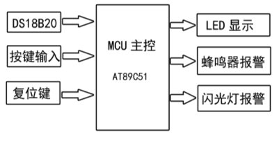

2.2系统总体方案
经过各部分方案选择与汇总,得到系统总体方案。系统主控电路采用AT89C51单片机,温度传感器部分采用DS18B20,显示部分4位LED共阴极数码管,报警部分采用蜂鸣器与发光二极管实现报警,系统如图2-1所示。

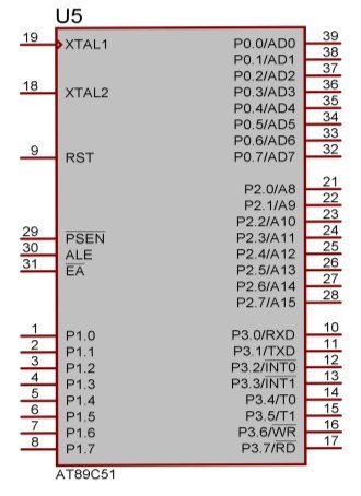

3.1.1引脚功能说明
图3-1  AT89C51单片机管脚图

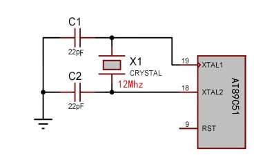

3.1.2时钟电路
时钟电路用于产生单片机工作所需要的时钟信号,而时序所研究的是指令执行中各地信号之间的相互关系。单片机本身就如一个复杂的同步时序电路,为了保证同步工作方式的实现,电路应在唯一的时钟信号控制下严格地按时序进行工作。单片机的时钟电路,如图3-2所示。
图3-2  时钟振荡电路
一般电容C1,C2取22pF左右,晶体X1的振荡频率范围是1.2MHz~12 MHz 。晶体振荡频率高, 则系统的时钟频率也高, 单片机运行速度也就快。MCS-51在通常应用情况下,使用振荡频率为的6MHz或12MHz。本设计采用12MHz的振荡频率。

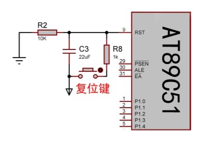

3.1.3复位电路
单片机复位的条件是:必须使RST/VPD 或RST引脚(9)加上持续二个机器周期(即24个振荡周期)的高电平。单片机常见的复位电路如图3-3所示。该电路除具有上电复位功能外,若要复位,只需按图3-3中的“复位”键,此时电源VCC经电阻R2、R8分压,在RST端产生一个复位高电平。
图3-3复位电路

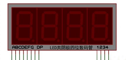

本设计采用4位LED共阴极数码管显示,数码管均为7段数码管,共有12个管脚,其中1—4管脚用于位选,5—12脚显示段码,数码管如图3-4所示。
图3-4  LED数码管管脚图

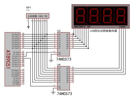

3.2.2数码管驱动电路
驱动电路使用2片74HC573锁存器驱动。74HC573是8位数据锁存器,主要用于数码管、按键等等的控制与驱动。驱动电路如图3-5所示。

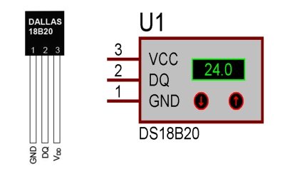

3.3.2 DS18B20驱动电路

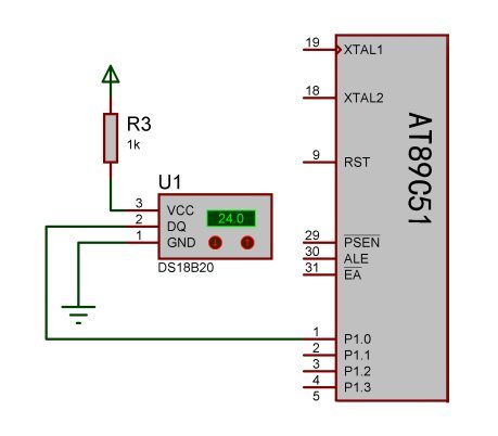

在硬件上,DS18B20与单片机的连接有两种方法,一种是VCC接外部电源,GND接地,I/O与单片机的I/O线相连;另一种是用寄生电源供电,此时VDD、GND接地,I/O接单片机I/O。无论是内部寄生电源还是外部供电,I/O口线要接上拉电阻。我们采用的是第一种方法,如图3-7所示
图3-7 DS18B20驱动电路

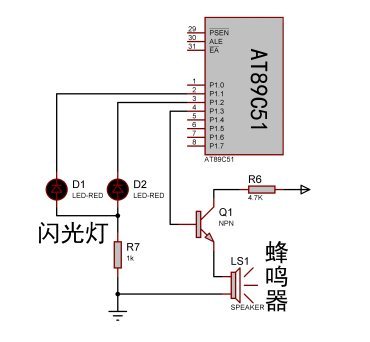

3.4报警电路部分设计
闪光灯部分主要由发光二极管LED组成,红灯交替闪烁实现闪光功能以表示报警状态。单片机的P1.0和P1.1口分别控制LED灯D1和D2的开关,在两个二极管加1k的保护电阻,防止电流过大烧坏二极管[6]。
蜂鸣器由NPN三极管驱动,由单片机P1.3口提供控制信号,并传送至三极管的基极,引起蜂鸣器发声。报警电路图如图3-7所示。

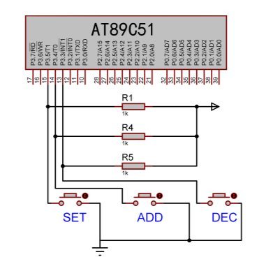

本系统按键部分设置了三个按键,分别是“SET”、“ADD”、“DEC”键,分别实现功能选定和报警温度的加减。按键分别经三个上拉电阻接+5V电源。按键放开时,单片机管脚输入高电平;按键按下时,单片机管脚接地,输入低电平。按键采用软件消抖。按键电路设计如图3-8所示。
图3-8 按键电路

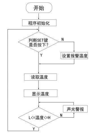

4.1主程序流程图
主程序实现按键的判断,在无按键按下的情况下读取并显示温度;若有按键按下,则进行报警上下限温度的设定;每次读取显示温度后与报警温度比较,若正常则继续读取温度,否则将进行报警。程序流程图如图4-1所示。
图4-1 主程序流程图

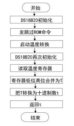

该子程序实现了DS18B20的初始化,并读出温度数据,最后进行数值转换并返回该数值。流程图如图4-3所示。
图4-3 读取温度子程序流程图

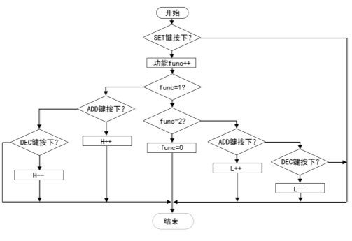

4.4按键扫描子程序流程图
按键采用扫描查询方式,其中按键采用了软件消抖。其中功能标志位func=0时,显示当前温度;func=1时,设置温度上限;func=2时,设置温度下限;func>=3时,令func=1,并显示当前温度。程序流程图如图4-4所示。
图4-4 按键扫描子程序流程图

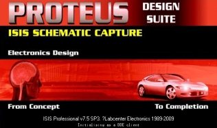

5.1.2 Proteus简介
Proteus软件是英国Labcenter electronics公司出版的EDA工具软件。它不仅具有其它EDA工具软件的仿真功能,还能仿真单片机及外围器件。它是目前最好的仿真单片机及外围器件的工具。其处理器模型支持8051、PIC、AVR、ARM、8086等,2010年即将增加Cortex和DSP系列处理器,并持续增加其他系列处理器模型。在编译方面,它支持IAR、Keil和MPLAB等多种编译器[10]。软件图标如图5-2所示。
图5-2 Proteus软件
该软件的特点是:
1. 容易实现单片机仿真。
2. 提供了多种虚拟仪器。如示波器、逻辑分析仪、信号发生器等,调试非常方便。
3. 提供软件调试功能,同时支持第三方的软件编译和调试环境,如Keil、Matlab等软件。
4. 具有强大的原理图绘制功能。

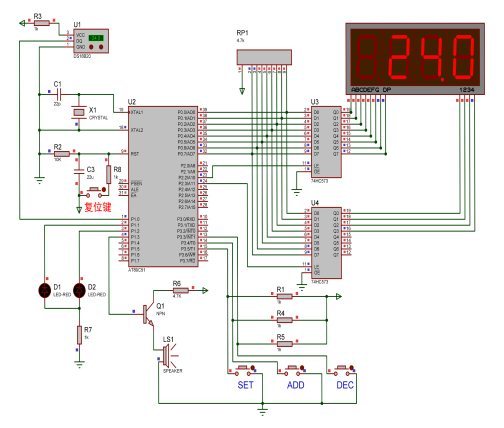

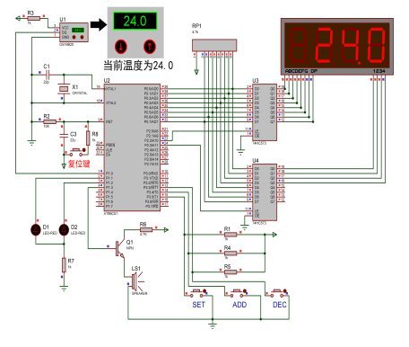

5.2.1仿真总体设计图
总体设计图如图5-3所示。
图5-3仿真总体设计图
5.2.2温度显示仿真
当温度在正常范围时,LED数码管正常显示当前温度。如图5-4所示。
图5-4温度显示仿真

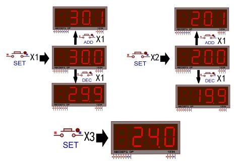

5.2.3温度设定仿真
当按下一次SET键时,可以通过ADD键和DEC键设置报警温度上限;当按下二次SET键时,可以通过ADD键和DEC键设置报警温度下限;按下三次SET键时,返回,并显示当前温度。如图5-5所示。
图5-5 温度设定仿真
5.2.4报警仿真
设置环境温度为31.0,高于报警温度上限30.0。此时仿真系统中,蜂鸣器发出警报声,二极管交替闪光报警。

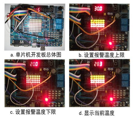

如图6-1所示:当系统接通电源后,显示当前温度,如图6-1(a)所示;当第一次按下SET键时,系统显示报警上限温度“30.0”,此时按ADD键和DEC键,可实现上限温度的设定,如图6-1(b)所示;当第二次按下SET键时,系统显示报警下限温度“20.0”,此时按ADD键和DEC键,可实现下限温度的设定,如图6-1(c)所示;当再次按下SET键时,系统返回,并显示当前温度,如图6-1(d)所示。
图6-1系统开发板实现

  32. void Init_DS18B20() //初始化ds1820
  33. {
  34.               unsigned char x=0;
  35.               DQ = 1;        //DQ复位
  36.               delay(8);       //稍做延时
  37.               DQ = 0;       //单片机将DQ拉低
  38.               delay(80);      //精确延时 大于 480us
  39.               DQ = 1;       //拉高总线
  40.               delay(14);
  41.               x=DQ;        //稍做延时后 如果x=0则初始化成功 x=1则初始化失败
  42.               delay(20);
  43. }
  44. /*********************DS18B20读一个字节***********************************/
  45.    unsigned char ReadOneChar()  //读一个字节
  46. {
  47.               unsigned char i=0;
  48.               unsigned char dat = 0;
  49.               for (i=8;i>0;i--)
  50.               {
  51.                             DQ = 0;     // 给脉冲信号
  52.                             dat>>=1;
  53.                             DQ = 1;     // 给脉冲信号
  54.                             if(DQ)
  55.                             dat|=0x80;
  56.                             delay(4);
  57.               }
  58.               return(dat);
  59. }
  60. /****************************DS18B20写一个字节*******************************/
  61. void WriteOneChar(unsigned char dat)  //写一个字节
  62. {
  63.               unsigned char i=0;
  64.               for (i=8; i>0; i--)
  65.               {
  66.                             DQ = 0;
  67.                             DQ = dat&0x01;
  68.                             delay(5);
  69.                             DQ = 1;
  70.                             dat>>=1;
  71.               }
  72. }
  73. /***************************读取温度并进行转换*******************************/
  74. unsigned int Readtemp()   //读取温度
  75. {
  76.               unsigned char a=0;
  77.               unsigned char b=0;
  78.               unsigned int t=0;
  79.               float tt=0;
  80.               Init_DS18B20();
  81.               WriteOneChar(0xCC); // 跳过读序号列号的操作
  82.               WriteOneChar(0x44);   // 启动温度转换
  83.               Init_DS18B20();
  84.               WriteOneChar(0xCC); //跳过读序号列号的操作
  85.               WriteOneChar(0xBE); //读取温度寄存器
  86.               a=ReadOneChar();    //连续读两个字节数据   //读低8位
  87.               b=ReadOneChar();                        //读高8位
  88.               t=b;
  89.               t<<=8;
  90.               t=t|a;               //两字节合成一个整型变量。
  91.     tt=t*0.0625;         //得到真实十进制温度值,因为DS18B20可以精确到0.0625
  92.                           //度,所以读回数据的最低位代表的是0.0625度
  93.               t= tt*10+0.5;        //放大十倍,这样做的目的将小数点后第一位也转换为可显
  94.                           //示数字,同时进行一个四舍五入操作。
  95.               return(t);
  96.    }

  98. void display(unsigned int temp)
  99. {
  100.        TempData[0]=0;
  101. if(temp&0x8000)
  102.      {
  103.      TempData[0]=0x40;   //负号标志
  104.      temp=~temp;        // 取反加1
  105.               temp +=1;
  106.               }
  107.
  108.    if(temp/1000==0)
  109.                 TempData[1]=0;
  110.               else
  111.       TempData[0]=DuanMa[temp/1000];       //百位温度
  112.    if((temp/1000==0)&&((temp%1000)/100==0))  //消隐
  113.                 TempData[1]=0;
  114.               else
  115.      TempData[1]=DuanMa[(temp%1000)/100];   //十位温度
  116.      TempData[2]=DuanMa[(temp%1000)%100/10]|0x80; //个位温度,带小数点
  117.      TempData[3]=DuanMa[((temp%1000)%100)%10];
  118. for(i=0;i<4;i++)
  119.        {DataPort=0;        //清空数据,防止有交替重影
  120.       LATCH1=1;        //段锁存
  121.       LATCH1=0;
  122.        DataPort=WeiMa[i]; //取位码
  123.        LATCH2=1;       //位锁存
  124.        LATCH2=0;
  125.       DataPort=TempData[i]; //取显示数据,段码
  126.        LATCH1=1;        //段锁存
  127.        LATCH1=0;
  128.                  delay(50);}
  129.                  }
  130. /******************************报警子程序************************************/
  131. void baojing()
  132. {
  133.    for(i=0;i<200;i++)
  134.       {
  135.       delay(100);
  136.                 bj=!bj;fg1=0; fg2=1;
  137.                 }
  138.                 bj=0;             //防止一直给喇叭通电造成损坏
  139.   for(i=0;i<100;i++)
  140.      {
  141.       delay(500);  fg1=1;fg2=0;
  142.                 }
  143. }
  144. /***********************键盘扫描子程序**************************************/
  145. void keyscan()
  146. {
  147.                //最高温度和最低温度标志位
  148. if(set==0)
  149. {
  150. while(1)
  151. {
  152. delay(500);       //消抖
  153. if(set==0)
  154. {
  155. while(!set)
  156. display(high);
  157. func++;
  158. }
  159. if(func==1)
  160. {
  161. display(high);
  162. if(add==0)
  163. {
  164. while(!add)
  165. display(high);
  166. high+=1;
  167. }
  168. if(dec==0)
  169. {
  170. while(!dec)
  171. display(high);
  172. high-=1;
  173. }
  174. }
  175. if(func==2)
  176. {
  177. display(low);
  178. if(add==0)
  179. {
  180. while(!add)
  181. display(low);
  182. low+=1;
  183. }
  184. if(dec==0)
  185. {
  186. while(!dec)
  187. display(low);
  188. low-=1;
  189. }
  190. }
  191. if(func>=3)
  192. {
  193. func=0;
  194. break;
  195. }
  196. }
  197. }
  198. }
