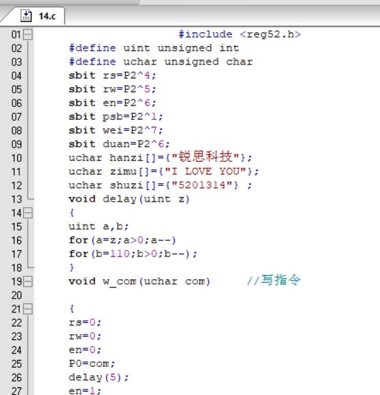

51单片机12864液晶显示数字字母汉字
  1.   #include <reg52.h>
  2.   #define uint unsigned int
  3.   #define uchar unsigned char
  4.   sbit rs=P2^4;
  5.   sbit rw=P2^5;
  6.   sbit en=P2^6;
  7.   sbit psb=P2^1;
  8.   sbit wei=P2^7;
  9.   sbit duan=P2^6;
  10.   uchar hanzi[]={"锐思科技"};
  11.   uchar zimu[]={"I LOVE YOU"};
  12.   uchar shuzi[]={"5201314"} ;
  13.   void delay(uint z)
  14.   {
  15.   uint a,b;
  16.   for(a=z;a>0;a--)
  17.   for(b=110;b>0;b--);
  18.   }
  19.   void w_com(uchar com)    //写指令
  20.   {
  21.   rs=0;
  22.   rw=0;
  23.   en=0;
  24.   P0=com;
  25.   delay(5);
  26.   en=1;
  27.   delay(5);
  28.   en=0;
  29.   }
  30.   void w_dat(uchar dat)//写数据
  31.   {
  32.   rs=1;
  33.   rw=0;
  34.   en=0;
  35.   P0=dat;
  36.   delay(5);
  37.   en=1;
  38.   delay(5);
  39.   en=0;
  40.   }
  41.   void weizhi(uchar x,y)
  42.   {
  43.   uchar wz;
  44.   if(x==0)
  45.   {x=0x80;}
  46.   else if(x==1)
  47.   {x=0x90;}
  48.   else if(x==2)
  49.   {x=0x88;}
  50.   wz=x+y;
  51.   w_com(wz);
  52.   }
  53.   void init()//初始
  54.   {
  55.   psb=1;
  56.   w_com(0x30);// 8位数据
  57.   delay(5);
  58.   w_com(0x0c);//显示开
  59.   delay(5);
  60.   w_com(0x01);//清屏
  61.   delay(5);
  62.   }
  63.   void main()
  64.   {
  65.   uchar i;
  66.   wei=0;
  67.   duan=0;
  68.   delay(5);
  69.   init();
  70.   weizhi(0,0);
  71.   i=0;
  72.   while(hanzi[i]!='\0')
  73.   {
  74.       w_dat(hanzi[i]);
  75.       i++;
  76.       }
  77.       weizhi(1,0);
  78.       i=0;
  79.       while(zimu[i]!='\0')
  80.       {
  81.        w_dat(zimu[i]);
  82.        i++;
  83.        }
  84.        weizhi(2,0);
  85.        i=0;
  86.        while(shuzi[i]!='\0')
  87.        {
  88.        w_dat(shuzi[i]);
  89.        i++;
  90.        }
  91.        while(1);
  92.        }

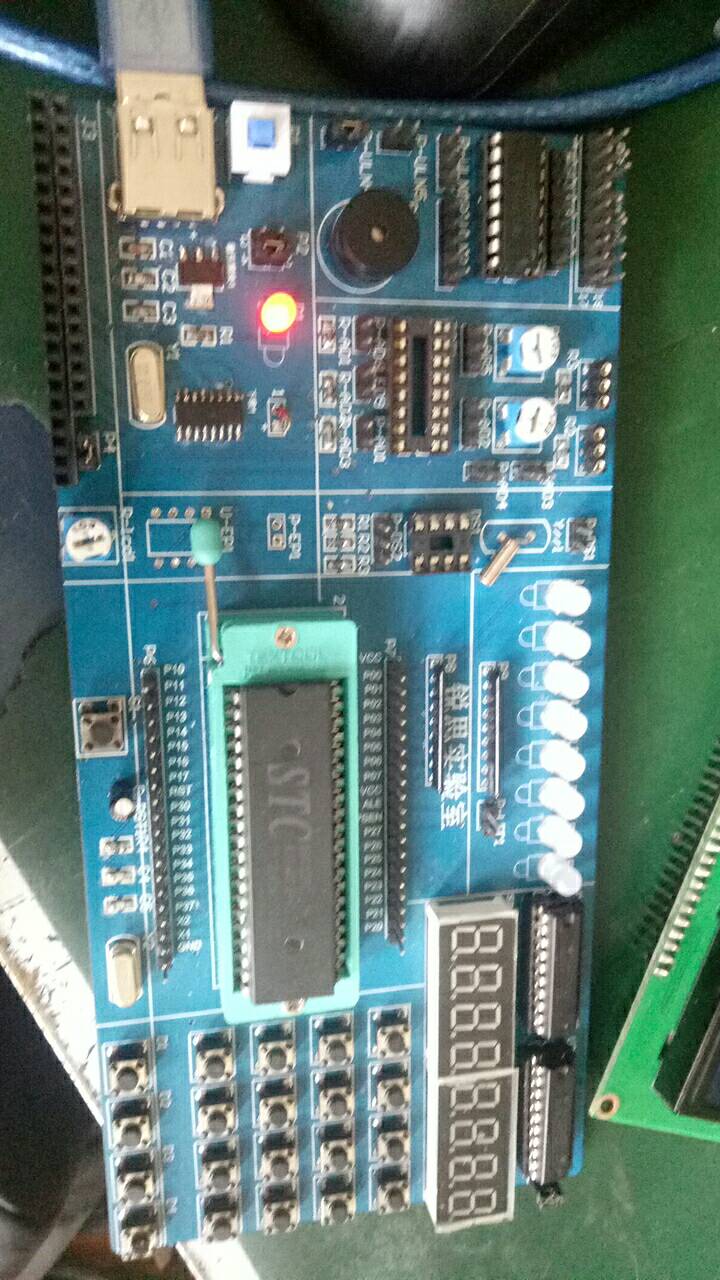

ID:1 发表于 2018-8-28 18:03 | 只看该作者
补全原理图或者详细说明一下电路连接即可获得100+黑币
ID:324083 发表于 2018-8-31 15:57 | 只看该作者
这是一个12864液晶显示模块与STC52学习板,电路是相对应的,适用于刚接触52学习板的液晶模板的同学,只需更改红色字体即可。还有上面的:hanzi  zimu  shuzi  也是可以根据实际情况更改的,他只是用来区分第几行,也可以换成别的。
