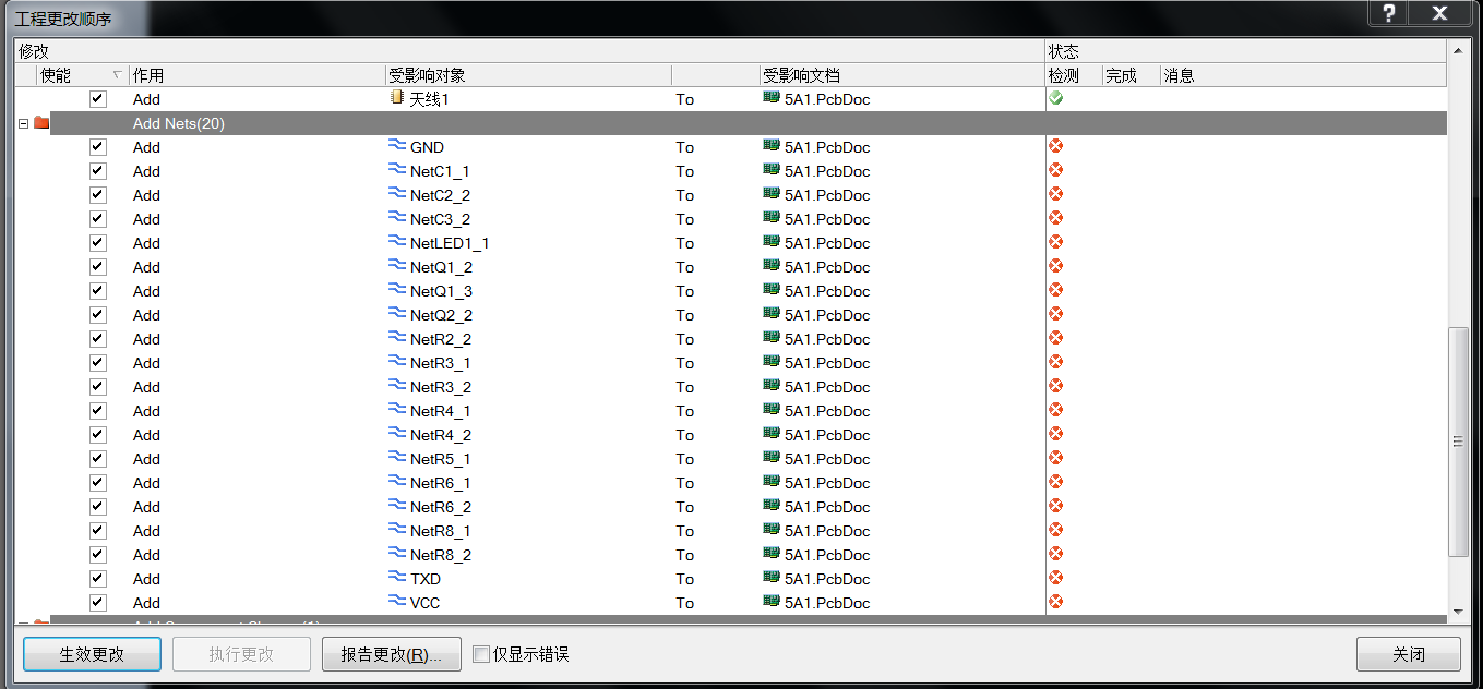

AD原理图导入PCB里执行更改没错误,生效更改出问题。
为什么我原理图导入PCB里时执行更改没错误,生效更改显示有错误,大神们,怎么解决...

ID:591400 发表于 2019-7-28 15:54 | 只看该作者
你把仅显示错误打对勾,看看具体是什么错误,或者去PCB联盟网问问
ID:552849 发表于 2019-7-28 16:15 | 只看该作者
我也遇到过,但是忘了怎么回事了,看你截的屏可以考虑看看5A1这个元件有没有加上封装
ID:1005254 发表于 2022-2-15 13:42 来自触屏版 | 只看该作者
可以先试试在keep out层先确定板子区域,不行的话再重新导入新的规则,可能线间距或者其他规则也会影响。
