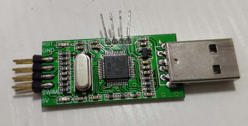

  拆下主控之后再测板子上,不短路了,单独测拆下来的芯片的引脚,原来是把芯片内部给击穿了。这下最终确认问题点是主控芯片烧坏了。
三、修复硬件
  知道问题点就好办了,这一块 ST-Link 上面的主控芯片是 STM32F103CBT6,在官网上面看了一下,发现 ST-Link 的固件不大,用 C8T6 就完全足够了,不需要用到 CBT6,于是找来以前拆机剩下的 C8T6 芯片吹上去。再把之前拆下来的电源芯片和USB口也焊上,基本就硬件部分就算弄好了。值得一提的一点是,我这块 ST-Link 预留的主控芯片下载口上面的间距是 2.0mm,不是常规排针的 2.54mm 间距,所以只好焊了几个电阻腿来方便引线。
焊好后的ST-Link
焊好后的ST-Link
  吹上主控之后用焊台补锡的过程中还不小心弄掉了一个焊盘[捂脸(*/ω\*)],还好那只是一个空焊盘不影响功能。

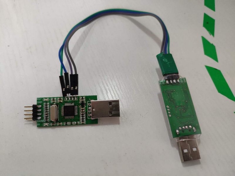

  焊好之后就可以开始烧写 ST-Link 的固件了,因为这个时候主控里面是没有程序或者是别的产品的程序,所以是不能直接插到电脑上用 ST-Link Upgreade 来升级固件的,而要先用另外的 ST-Link 或者 J-Link 给它刷入 ST-Link 的固件。

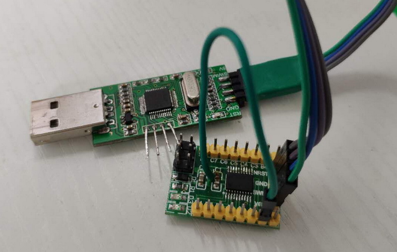

用好的ST-Link连接上
用好的ST-Link连接上

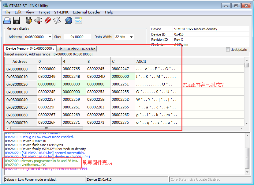

  我这里是用另外一块 ST-Link 来刷,板子上的口虽然没有丝印,不过测量一下发现从左到右的顺序分别是 GND、SWCLK、SWDIO、3.3V,跟它自身输出的顺序是一样的。连接好之后,就用好的 ST-Link 按照正常给产品芯片下程序那样把固件的 bin 文件刷入换上的主控就行了。

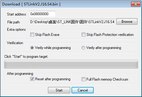

刷写固件
刷写固件
刷写完成
刷写完成

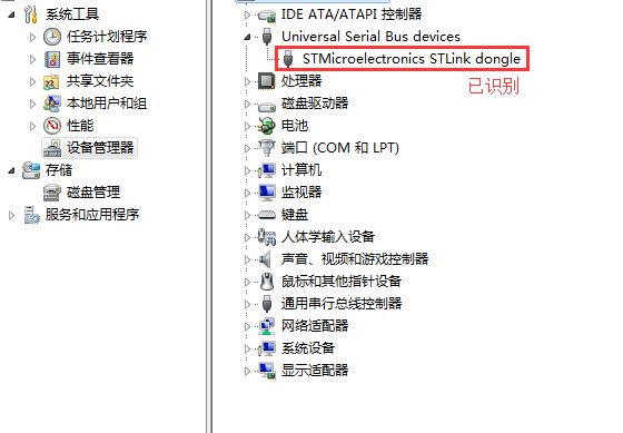

  我这里直接用官方的 ST-LINK Utility 工具来刷写,比较快捷。刷好之后将这一块 ST-Link 单独插到电脑上,发现电脑可以识别出来了。
电脑识别
电脑识别

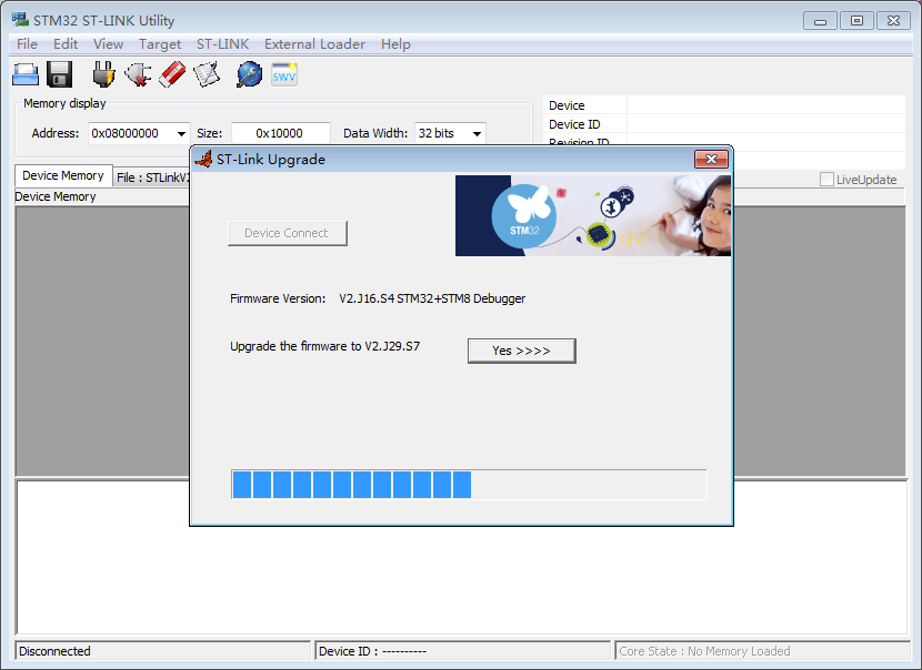

  然后再用 ST-Link Upgreade 来把固件升级成官网最新的固件。
固件升级
固件升级

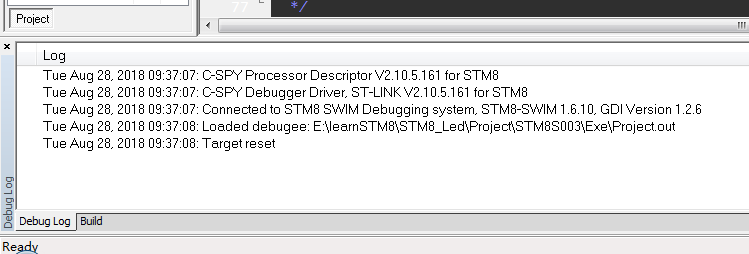

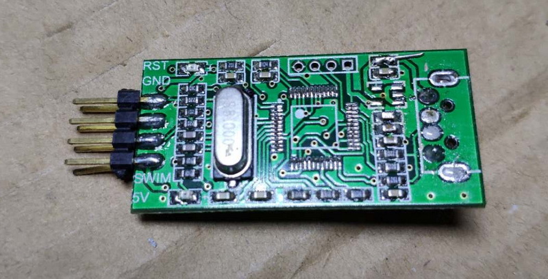

  升级完成之后应该就是正常了。不过还是得测试一下功能,刚好手头有一块 STM8 的最小系统板子,拿这块修好的 ST-Link 试试给它下程序和调试看看。
连接STM8
连接STM8
在IAR调试STM8
在IAR调试STM8
  最终调试也都没有什么问题,就说明成功把这块 ST-Link 修复了。
