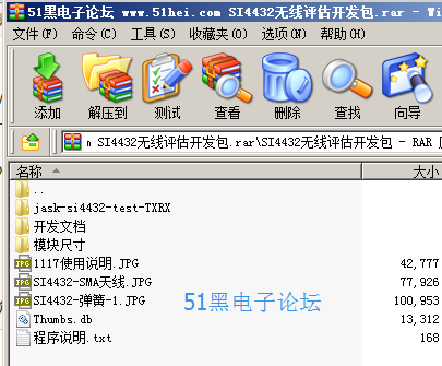

SI4432完整版单片机源码与开发文档分享
分享一个收集到的完整版的SI4432的源码与开发文档等资料。这个是我自己做过实验的完善的可行的版本。

所有资料51hei提供下载:
SI4432无线评估开发包.rar (1.5 MB, 下载次数: 68)
