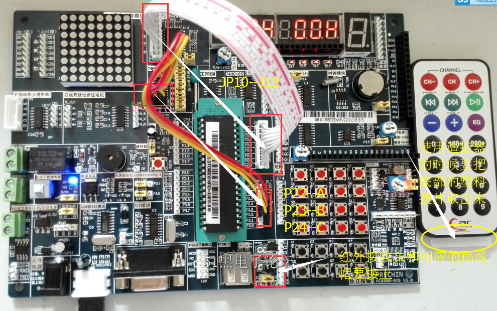

红外通信接线图:
  1. /**************************************************************************************
  2. *                              红外通信实验                                                                                                  *
  3. 实现现象:        具体接线操作请参考视频
  4.                         下载程序后,数码管显示红外遥控键值数据
  5. 注意事项:        红外遥控模块的短接片J1短接,
  6.                         红外遥控器内的电池绝缘片一定要抽掉
  7. ***************************************************************************************/

所有资料51hei提供下载:
程序.rar (21.71 KB, 下载次数: 12)
