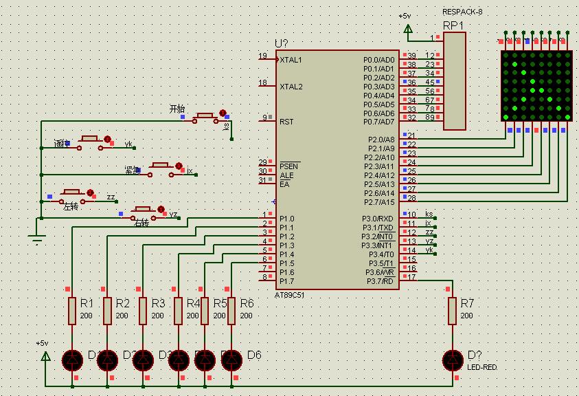

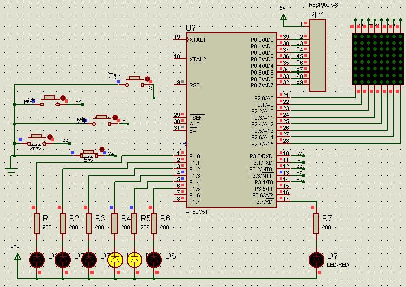

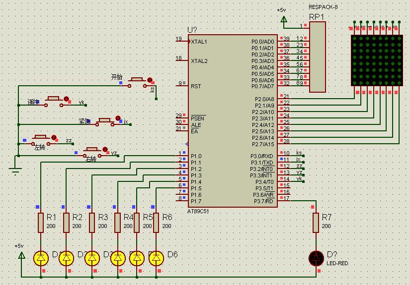

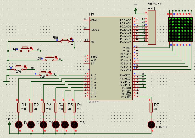

1.正常行驶时,左右两侧指示灯处于熄灭状态;
2.右转行驶时,右侧的指示灯按右循环顺序点亮;
3.左转行驶时,左侧的指示灯按左循环顺序点亮;
4.临时制动时,左右两侧指示灯处于同时闪烁状态
电路原理图如下:
开始 后显示出
开始 后显示出
入
平
安
左转
左转
右转
右转
临时制动
临时制动
临时制动
临时制动
