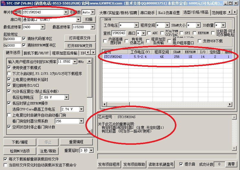

STC15W204S,8脚封装,内部有没有T0?写程序时能不能调用 求助
STC15W204S,8脚封装,内部有没有T0?写程序时能不能调用。引脚上没有标注T0,只标注有T2.

ID:213173 发表于 2018-8-31 18:09 | 只看该作者
芯片型号 : STC15W204S
关于此芯片的重要说明:
  有定时器0和定时器2 (注意:无定时器1)
  有比较器 (可当作一路ADC使用)
参与人数 1黑币 +20 收起 理由
admin + 20 回帖助人的奖励!

ID:213173 发表于 2018-8-31 19:48 | 只看该作者
职教电子 发表于 2018-8-31 18:12
你看的是10x系列吧,20x系列没有P3.4,只有P5.4,没有标T0
有图为证
ID:51443 发表于 2018-8-31 19:54 | 只看该作者
wulin 发表于 2018-8-31 18:09
芯片型号 : STC15W204S
关于此芯片的重要说明:
也就是说,虽然没有T0脚,但在程序中,也可以像T2一样调用?
ID:213173 发表于 2018-9-1 07:09 | 只看该作者
void Timer2Init()        //定时器2外部计数初始化
        AUXR |= 0x04;        //T2外部计数模式
        T2L = 0xXX;        //设置低8位计数初值
        T2H = 0xXX;        //设置高8位计数初值
        AUXR |= 0x10;        //定时器2开始计数
        IE2 |=0x04;            //允许T2中断
        EA=1;                //开总中断
void timer2() interrupt 12 //定时器2中断服务程序
        //中断服务任务
参与人数 1黑币 +20 收起 理由
admin + 20 回帖助人的奖励!
