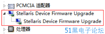

    完成以上步骤之后,用一根USB 线将开发板和电脑的USB 线相连,将bl_config.h 中设定的引脚给定升级所需要的电平,重启开发板。如果之前没有安装过USB DUF 的驱动那么需要先安装USB DFU的驱动,该驱动所在位置为“光盘目录/tools/windows_drivers ”。安装好驱动之后在设备管理器中应该能发现如图1 所示的设备:
                        图1  安装好USB DFU 驱动后出现的设备

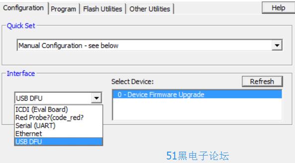

    当发现该项不正常的是需要重新安装驱动确保驱动正确安装。安装好驱动之后打开LM Flash Programmer 软件(这个软件的安装包在“关盘目录/tools/LMFlashProgrammer”下面,也可以在TI或流明官网去下载),会在configuration 选项卡里的Interface 一栏的下拉菜单中找到USB DFU 这一项,选择该项之后Select Device 里面会出现一个设备,如图2 所示:
                             图2  LM Flash 中的USB DFU

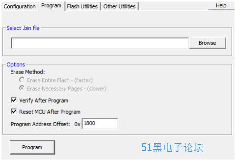

    如果后面没有出现设备,可以重启开发板并点Refresh 这个按钮试试。如果能正确的走到这一步, 说明可以通过USB DFU 方式下载程序了。下载的方法是点LM 的第二个选项卡Program,在Select .binfile  中通过Browse 寻找要烧写的.bin 文件。特别要注意的是Program Address Offset 后面的值,该值代表的是烧写的程序的起始地址。前面我们已经说过,还记得bl_config.h 中的APP_START_ADDRESS
  这个定义吗,它就是定义的用户程序的起始地址,因此,此处一定要填写bl_config.h 定义的这个值。 上面两个是校验和编程完毕后重启MCU,随你怎么选择,我是都选上了。相关图片如图3 所示:
                          图3   USB DFU 烧写程序的设置

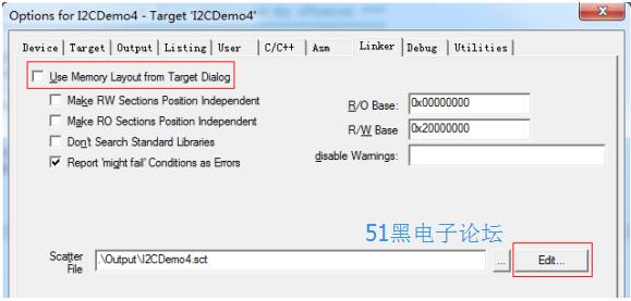

1、KEIL RMDK 环境中
   修改的方法是在需要修改的工程的Options 的Linker 选项卡中,去掉Use Memmory Layout…前面的复选框中的勾,然后点击Scatter File 后面的Edit 来编辑该工程的分散加载文件。如图4 所示:
                              图4   修改分散加载文件

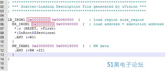

   点击Edit 之后在弹出的分散加载文件,一般是下面的样子的,如图5 所示:
      将其中用红色方框标出来的两个值都改为0x0000 1800,然后重新编译即可生成USB DFU 下载或用其他(非内部ROM 中的)Boot Loader 下载程序所需的bin 文件。

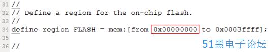

2、在IAR 环境中

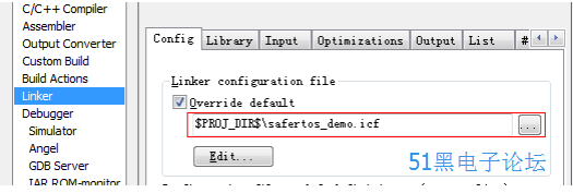

   IAR 的分散加载文件是以.icf 为后缀的文本文件,这个文件存放的位置一般在工程的根目录下面,如果没有的话,可以在工程上右击选择Options,然后再点击Linker,就会出现icf 文件所在的地址了。如图6 所示:
                            图6   IAR 分散加载文件的地址
   因为IAR 只能用外部的记事本或其他的文本编辑器打开,所以这里点击Edit 是没有用的( 目前我的版本是这样的),用记事本或其他文本编辑器打开这个文件之后修改Flash 定义的那条语句,如下图所示:
                               图7  IAR 要修改的地方
   将红色方框中的值修改为bl_config.h 中定义的值,比方说0x0000 1800。然后重新编译即可下载到单片机了。

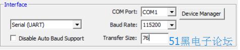

    无论你的电脑上用的是自带的串口还是用USB 转的串口,只要有就可以用LM Flash Programmer下载应用程序。首先打开LM Flash Programmer,在configuration 选项卡里的Interface 一栏里选择Serial(UART),点击后面的Device Manager 按钮,在弹出的设备管理器里查看要使用的串口是哪一个,比方说我用的是USB 转的串口。如下图所示:
                                 图8  我电脑上的串口
    所以在端口配置的时候COM Port:应该选择COM1,波特率应该选择你芯片上实际配置串口的波特率,如果是Boot Loader 里面配置了自动适应波特率的话,则Disable Auto Band Support 前面的复选框应该去掉。如果波特率是定死的话则应该勾选该项,然后再Band Rate:一项里选择相应的波特率。顺便提一句,如果芯片是空片,而且BOOTCFG 寄存器没有被修改过,此时的执行内部BootLoader 的时候波特率是自动适应的。至于最后一个Transfer Size 采用默认的即可。例如我的串口配置情况是这样的:
                                图9  我的串口配置情况

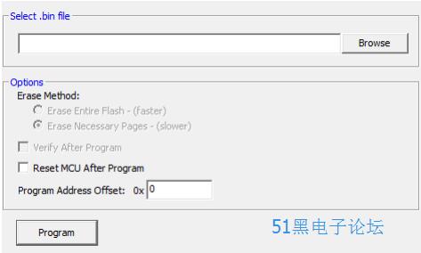

    配置好串口之后,就可以在Program 选项卡里选择要下载的程序和要下载程序的地址了。如下图所示:
                                 图10   下载程序界面
    这个界面和之前的USB DFU 方式下载程序差不多,和后面要讲的下载方式也类似。就不做过多介绍了,但是有一点要着重说明一下。那就是下载地址的问题。
   通过ROM 或Flash 中下载程序的时候,这个下载地址是不一样的。在ROM 中运行Boot Loader的时候可以视为Flash 是空的,下载地址应该是0x0(要是这个地址上你放了别的东西如boot_usb,此时就另当别论了),如果用的是Flash 里的Boot Loader,因为你的Boot Loader 已经在0x0 这个地址上了,如果你不想把这个Boot Loader 覆盖掉的话(更新Boot Loader 除外)那么你就应该把这个地址设定为bl_config.h 中APP_START_ADDRESS 设定的程序起始地址:比如说0x1800。这个要根据实际情况灵活运用,一般来说如果用ROM 中的Boot Loader 则该地址为0,如果是Flash里的Boot Loader则该地址为bl_config.h  中设定的值。

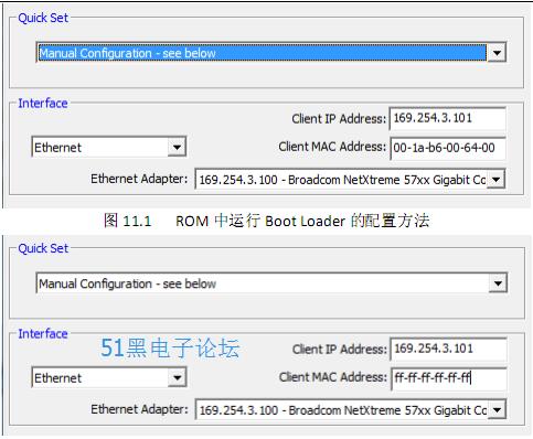

    2、也是地址问题,不过和第一个的地址不是同一类型的地址,这个地址问题指的是芯片的MAC地址。我们知道,以太网通信有两个重要的地址IP 地址和MAC 地址。MAC 地址指的就是网卡的物理地址。如果使用内部ROM 中的Boot Loader 的话,这个MAC 地址是放在USER0/USER1 中的,它们的格式是U0B0-U0B1-U0B2-U1B0-U1B1-U1B2,这里的U0B0 指的是USER0 的7:0 位,也可以说是Byte 0,U0B1 指的是USER0 的15:8 位,也可以说是Byte 1,其他的依此类推。但是有一个重要的问题,就是如果没有设置USER0/USER1 的时候,MAC 地址的默认值为00-1a-b6-00-64-00,这个一定要记住。也就是说使用ROM 中的Boot Loader 下载程序的时候是不能把芯片MAC 地址设为 FF-FF-FF-FF-FF-FF 的。而如果使用的是Flash 中的Boot Loader 的话,则芯片的MAC 地址可以是全F, 也可以是bl_config.h 中指定的地址。
    下面就来看看如何使用LM Flash Programmer 通过网口来下载程序:
    首先,将电脑和开发板的网口连接,然后打开开发板电源。
    接着打开LM Flash Programmer,在第一个选项卡configuration 里的Interface 里面选择Ethernet,在下面的Ethernet Adapter 里面选择和开发板相连的网口,然后在Client IP Address 里面填写和该网卡的IP 地址在同一个网段内的其他IP 地址,在Client MAC Address 里面填写相应的MAC 地址:如果用的是ROM 中的Boot Loader而且之前没有对USER0/USER1修改过的话此处填写芯片默认的MAC地址00-1a-b6-00-64-00,否则填写修改过的MAC 地址。如果用的是Flash 里的Boot Loader 而且在bl_config.h 中没有设置MAC 地址,此处可填写全F,格式同前面的格式。相关图片请参考图11.1和图11.2。
    在第二个选项卡Program 里选择要下载的BIN 文件,我们注意到,这里的Options 是灰色的,下载程序的地址是无法修改的。在写应用程序的时候注意连接地址下载就没有问题。当使用以太网接口下载或升级程序的时候,LM Flash 会用到BOOTP 和TFTP 协议,它们和正常的以太网环境共存不会造成任何问题(当然会占用一点点的带宽),它们使用的都是标准的协议。BOOTP协议用来确定服务器端和客户端的IP 地址,以及固件的映像名称,它使用UDP/IP 数据包在服务器和客户端通信。TFTP 也使用UDP/IP 数据包在服务器和客户端通信,它将固件的映像传递给客户端。这里的客户端指的就是Boot Loader。

     应用程序执行ROM 中的Boot Loader,上述函数中最后一句是不对的,应该修改为ROM 中执行Boot Loader 的入口,也就是调用ROM_UpdateEthernet、ROM_UpdateI2C、ROM_UpdateSSI、ROM_UpdateUART 这几个函数,它们的定义在Rom.h  中。
      有关应用程序调用Boot Loader 有几个问题,现在总结一下应用程序调用Boot loader,包括前面可能讲过的,也有没讲过的。
      1、调用Flash 中的Boot Loader 注意修改程序的开始地址为Boot Loader bl_config.h 中的地址。
      2、调用ROM 中的Boot Loader 注意修改程序的开始地址为0。
      3、调用ROM_UpdateI2C、ROM_UpdateSSI、ROM_UpdateUART 和ROM_UpdateEthernet 不同。前三个函数没有参数,而以太网的应该写作ROM_UpdateEthernet(ROM_SysCtlClockGet());
     4、应用程序通过以太网升级的时候,必须在应用程序里配置好网口,并且MAC 地址已经被编程而且正在使用。(注:此时的MAC 地址可以全是F,只要IP 地址在同一网段内即可)。
