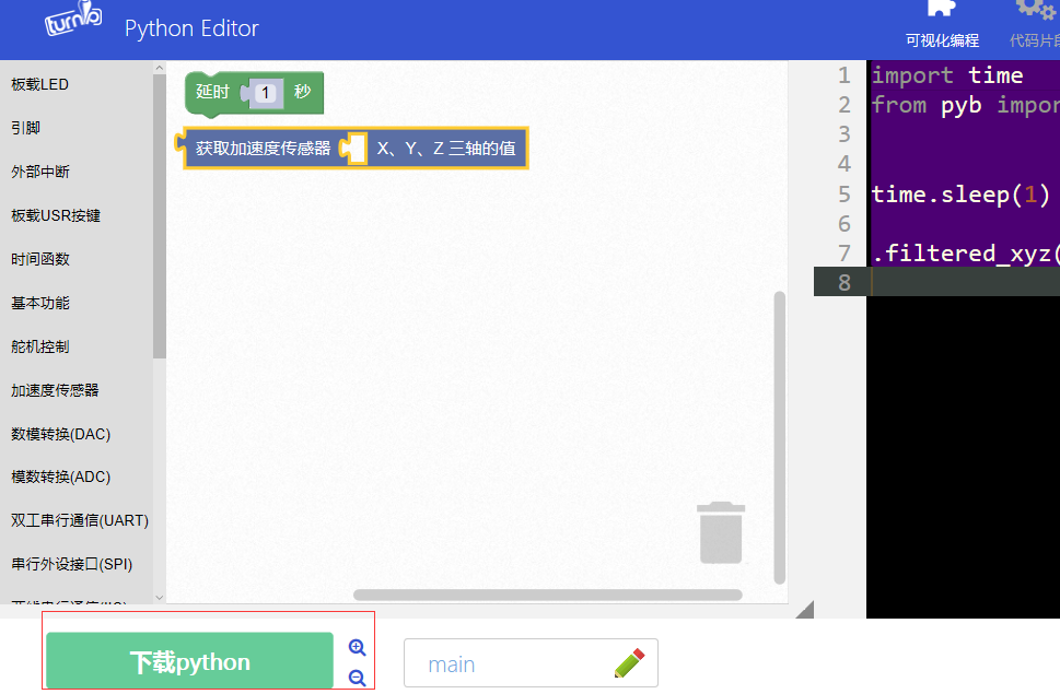

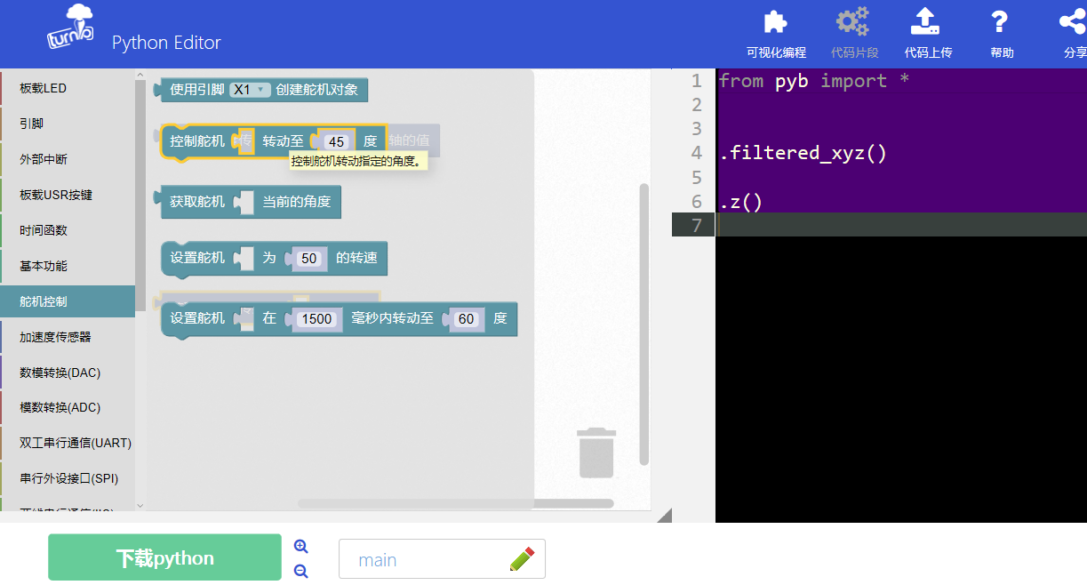

    2、Python Editor在线代码编辑器
    最最重要的是TPYBoardv102开发板可以搭配他家的在线编程工具PythonEditor进行拖拽编程!对于不会写代码、不想写代码的我来说,这真的宛如沙漠里的一道清泉啊!拖拽编程、代码编程同步进行,真的是福音有木有!
    使用步骤:(简单介绍一下,感兴趣的同学可以自己去官网看,都是免费哒)
    (1)通过Python Editor拼插编程工具得到拼插程序,如下图所示,点击下载“main.py”程序文件。
    (2)将下载的“main.py”程序拷贝到TPYBoardv102所对应的电脑盘符“TPFlash”中
    (3)等待存储完毕即板子上的红灯熄灭后,可通过putty软件运行该程序或者使用板载的RST复位按键(不推荐使用)运行程序。

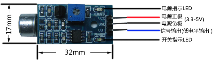

    声音传感器:
    声音传感器的作用相当于一个话筒(麦克风)。这种传感器类的元器件,硬件专业的同学肯定不陌生,关于工作原理,网上资料也是一大把,就不唠叨啦!

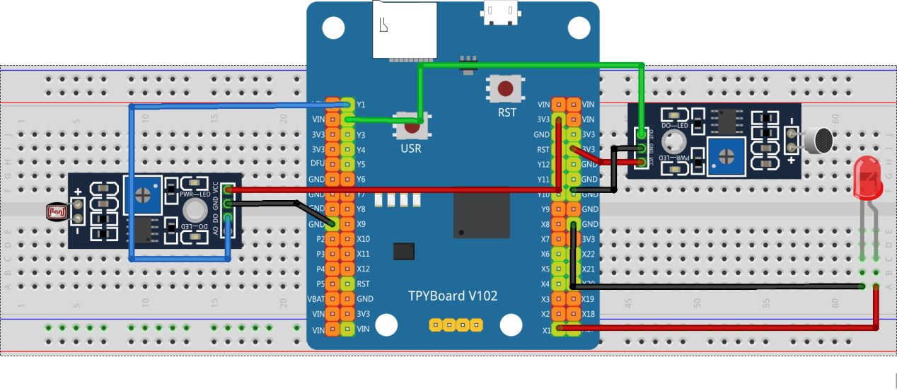

    接线图:
    接下来就是接线了,也就是将声音传感器同TPYBoardv102开发板连接起来,这个不会的同学可以参考下TPYBoard官网的教程,比较详细的。

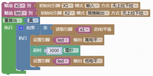

    基本程序逻辑:(之前完全不懂,看了教程很快就能理解了)
    在无限循环中,不断的读取连接声音传感器的X1引脚的电平值,判断为低电平时,说明有声音的强度已经达到阀值,接着点亮发光二极管,延时3秒后熄灭。
    拼插演示(重中之重哈):
    Python Editor虽然不需要敲代码,但是仍然需要有一定的逻辑基础才能快速上手拼插的。我虽然很渣,但是基本的逻辑还是懂一点的,所以拼插起来很快就上手了!
    上面为了显示清楚,只是截图了拼插的代码部分,真的就只是一些逻辑拖拽而已,而且代码部分会同步显示到右侧代码编辑区,非常非常非常方便和快捷。
    下面是自动生成的代码部分,大家自己使用NotePad++手动输入代码,试试:

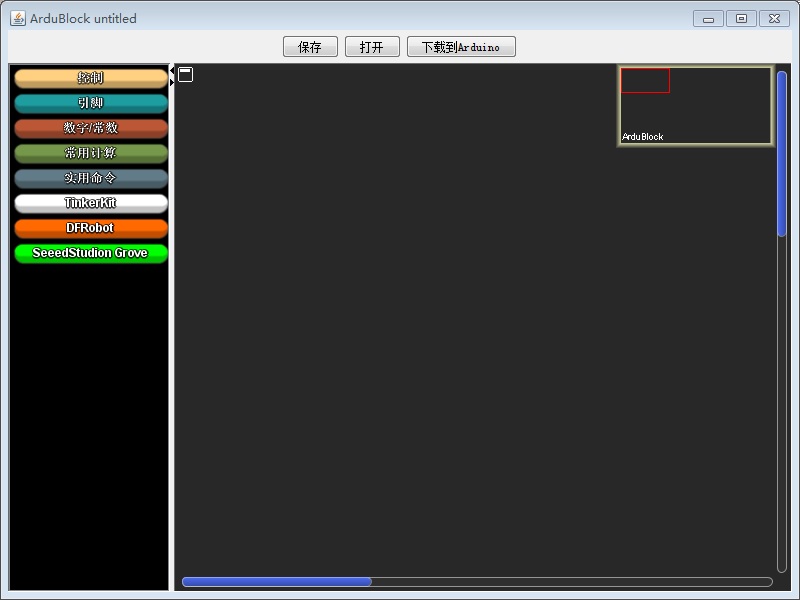

这个东西叫ardublock,是个插件,下载后放到ARDUINO IDE的某个文件夹里,然后在工具里就会出现这个选项
ID:97554 发表于 2018-9-1 16:32 | 只看该作者
我还是把附件一起放上来吧
点击:文件     ------    首选项找到草稿码(Sketchbook location)位置,并在计算中打开此文件目录
在该位置里面按新建tools目录
然后在toos目录下面新建ArduBlockTool目录(警告:必须按照这种方法新建,并且大小写一致)
在ArduBlockTool下面新建tool目录
将你下载的ArduBlock的jar包放在tool目录下面
重启Arduino程序你将会在工具下面多了一个ArduBlock选项
