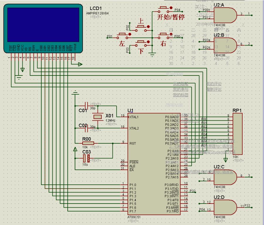

ID:1 发表于 2018-9-1 17:23 | 只看该作者
补全原理图或者详细说明一下电路连接即可获得100+黑币
ID:392293 发表于 2018-9-8 19:40 | 只看该作者
这是电路图
电路图
电路图
