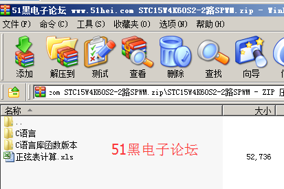

分享一个双路的SPWM源码可以驱动电机用
正弦表计算:
C语言库函数版本STC15W4K60S2单片机源程序如下:

所有资料51hei提供下载:
STC15W4K60S2-2路SPWM.zip (104.27 KB, 下载次数: 148)
