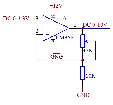

有什么办法可以将stm32IO模拟输出的0-3.3v电压按比例放大到0-10v?

加运放

ID:392162 发表于 2018-9-3 17:32 | 只看该作者
STM32的DAC输出,加一个运放就可以了,但是需要12v电压支持

ID:213173 发表于 2018-9-3 17:32 | 只看该作者

ID:290917 发表于 2018-9-11 18:00 | 只看该作者
感谢你的回答,再请教一下LM358 可以运用在工业上吗?误差大吗?
ID:213173 发表于 2018-9-11 20:33 | 只看该作者
民用LM358,工用LM258,军用LM158。主要差别是适用温度范围不同。如果对精度要求高可以用精密运放,如uA741等。
ID:349617 发表于 2018-9-12 08:42 | 只看该作者
1、根据自己的使用环境加运放,运放供电必须大于输出电压2V以上。
2、电路设计成比列放大,可以参考三楼的电路。
