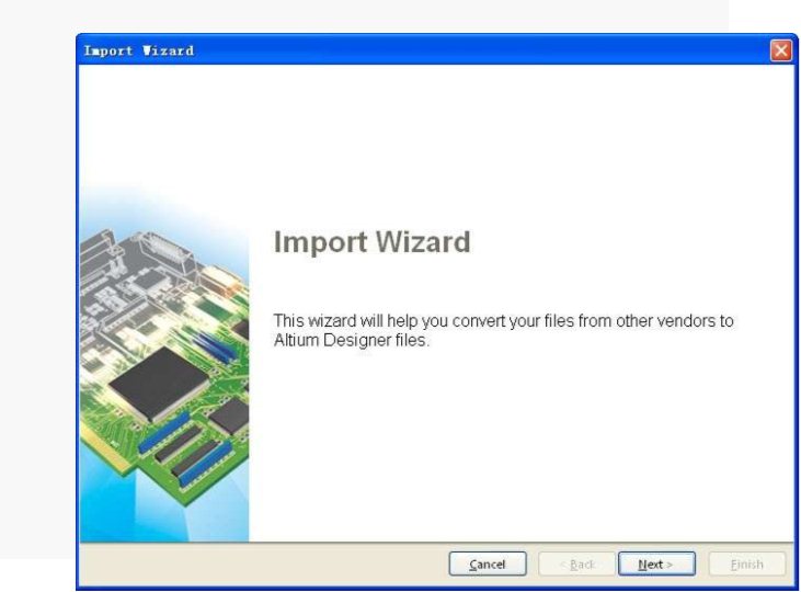

1.首先单击 Altium Designer 的 File 菜单,选择 Import Wizard。

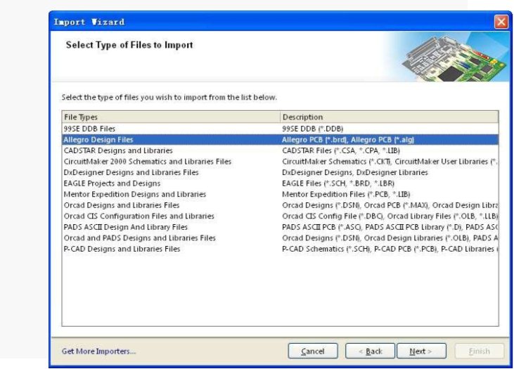

2.在导入文件类型列表中选择 Allegro Design Files。

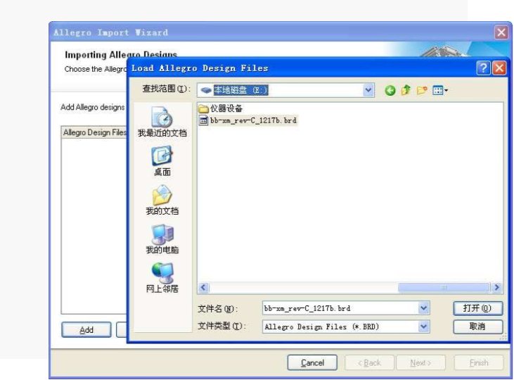

3. 在 Importing Allegro Designs 页面单 击 Add 按钮,导入 Allegro Design files (*.brd) 。 本 示 例 文 件 为
E://bb-xm_rev-C_1217b.brd。单击 Next 继续导入向导。
如果没有安装 Cadence Allegro 软件,此时会显示警告:Cadence Allegro Installation Not Found。

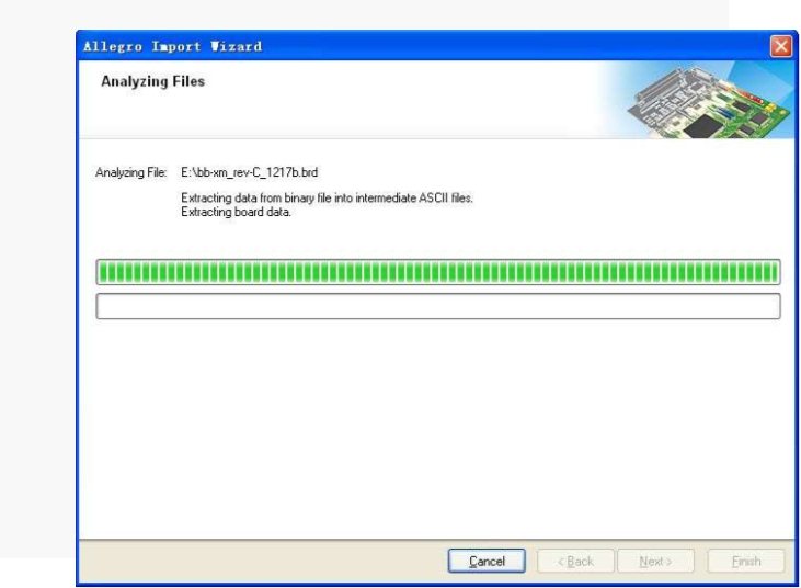

. Analyzing Files 页面检查导导入的文件数据是否有效及是否可以转换。检查完成后,单击 Next 继续导入向
