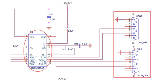

如下图所示,右边方框中的是 2 个串口接口,一般称为 RS232 接口(DB9 封装,另外还
有 DB25 的封装,但是现在已经不常用了),左边的椭圆框中的是电平转换芯片,型号是
MAX3232,将 3.3V 的 TTL 串口电平转换为 RS232 电平,另外还有 MAX232 将 5V 的 TTL
串口电平转换为 RS232 电平等。
如下表所示,串口 9 针的定义。虽然串口现在常用 9 针的封装,但是实际上使用的最多 的是其中 3 个管脚,TXD:数据发送管脚、RXD:数据接收管脚、SGND:信号地

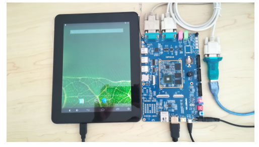

如下图所示,是 4418 和 6818 全能版的硬件连接。如果没有多余的 USB 转串口,可以只
接右边的测试串口,不用接右边的控制台串口。

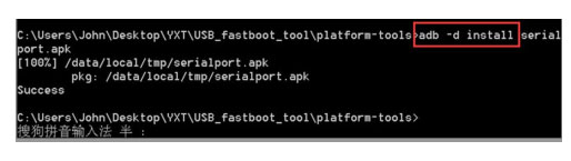

拷贝 serialport.apk 到 fastboot 或者 platform-tools 目录下(参考用户手册 3.6 小
节),开发板启动 android 系统,然后接上 OTG 接口,打开 cmd.exe,如下图所示,使用命
令“adb -d install serialport.apk”安装 APK。

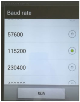

如上图所示,点击“setup”,弹出设置界面,如下图所示,在 Device 中将设备节点设 置为 ttySAC3
将“Baud rate”选项设置为 115200
设置结果如下图所示。

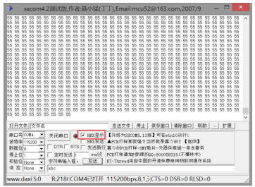

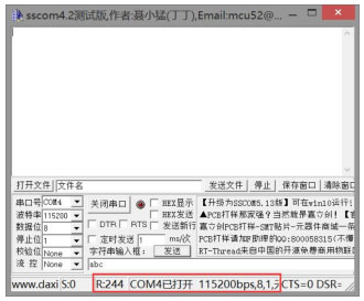

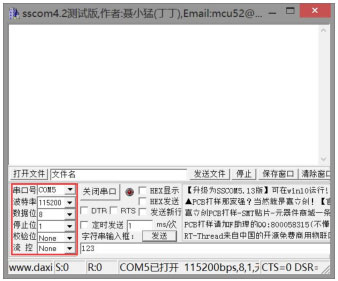

打开源码包“topeet_android_serialport.7z”解压出的串口助手,对串口助手进行设 置,串口号由设备管理器中查看,然后选择打开串口。
返回开发板上的 Serialport 应用程序的组界面,如下图所示。

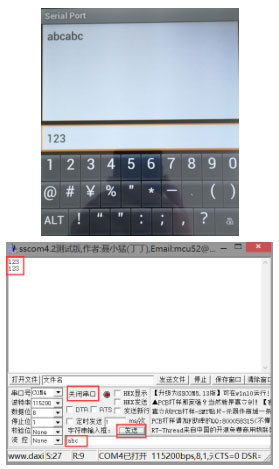

serialport 软件中点击 Console,如下图所示,这个界面为发送和接收界面。
在上图所示的“Emission”框中输入 123,点击回车可以在串口助手中收到发送的信 息;在串口助手中发送框输入 abc,然后点击发送,可以在开发板的 Reception 中看到接收 到的信息。

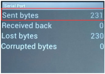

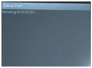

另外这个串口测试软件,还有其它测试功能。返回开发板上的 Serialport 应用程序的组界面,如下图所示。
会看到开发板不断发送数据。
串口助手可以看到接收数据总数在增加,如下图所示,但是不显示接收到的具体数据。
进入“Send 01010101”,开发板会不断发送二进制数据 01010101
串口助手选择 HEX 显示,则超级终端一直显示接收到的 16 进制数据 55。

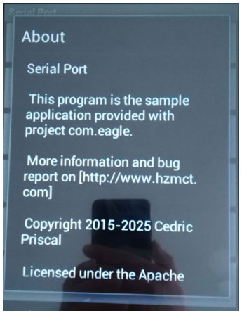

返回主界面,点击 About 可以查看软件的相关信息。
