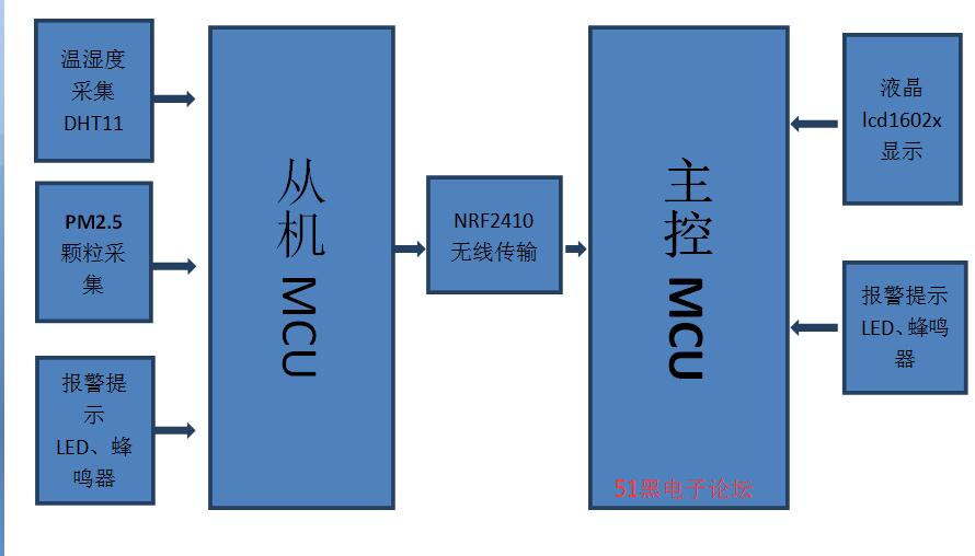

51单片机+温湿度DHT11+灰层颗粒传感器+nrf24l01源码
51单片机+温湿度DHT11+灰层颗粒传感器+nrf24l01.
附件:
包含一个主机代码和从机代码,以及整个设计的结构框图。很容易看懂。
