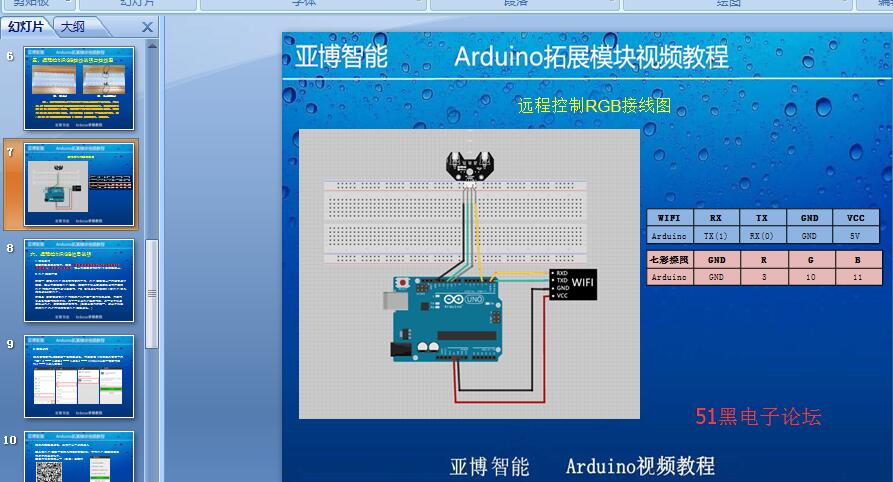

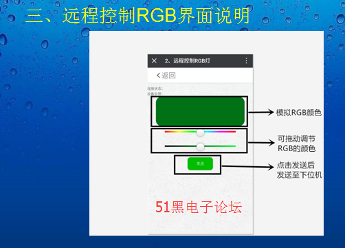

远程控制RGB灯
例如在微信界面点击发送,微信界面发送字符“$RGB,R255,G125,B000#”至下位机,下位机根据程序判断打开灯R亮度255,灯G亮度125,B灯亮度0。
解释协议:R灯亮度255;G灯亮度125;B灯亮度0。
然后下位机给微信界面返回数据包$RGB,(0-2),#
解释协议:$RGB,0,#:成功;
                  $RGB,1,#:失败;
                  $RGB,2,#:不匹配当前

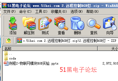

所有资料51hei提供下载:
2.远程控制RGB灯.zip (2.83 MB, 下载次数: 85)

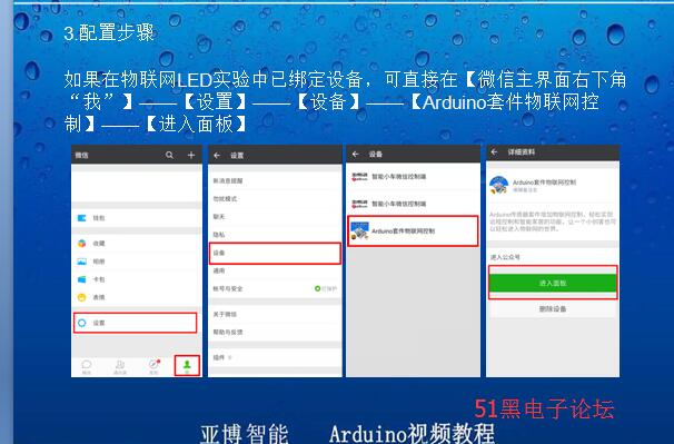

ID:55085 发表于 2020-9-20 15:40 | 只看该作者
这个需要专用的物联网设备吗???
