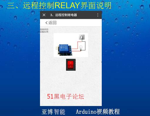

       大家都知道,继电器在电路中是作为一个开关,当继电器s端收到高电平时,开关闭合,电路流通。我们就可以使用以小电压控制大电压。当打开微信物联网模块继电器实验界面,按下继电器开关,继电器开关闭合,电路流通,就可以控制风扇啊,灯啊,电饭煲啊等等大功率电器。

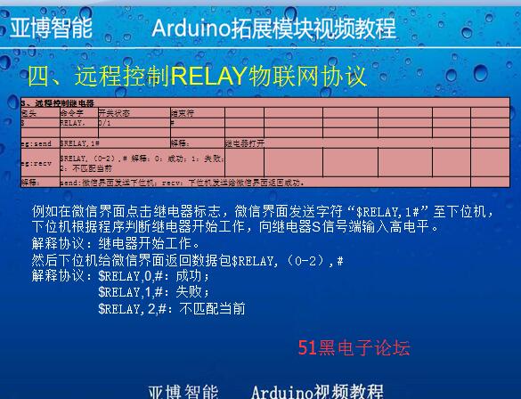

例如在微信界面点击继电器标志,微信界面发送字符“$RELAY,1#”至下位机,下位机根据程序判断继电器开始工作,向继电器S信号端输入高电平。
解释协议:继电器开始工作。
然后下位机给微信界面返回数据包$RELAY,(0-2),#
解释协议:$RELAY,0,#:成功;
                  $RELAY,1,#:失败;
                  $RELAY,2,#:不匹配当前

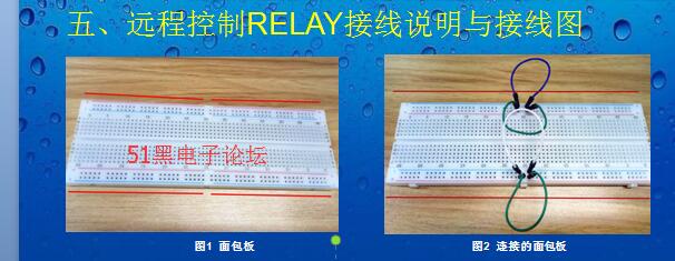

注:由于面包板上下两排的中间是分隔的不导电的,所以尽量在面包板的左半边区域或者右半边区域使用,如果有使用到面包板的整个区域,需要在中间用杜邦线如图2连接。如图用红线模拟内部电路,图1的电路(红线)中间是断开的,图2连接后的面包板的电路(红线)是流畅的、连接的。

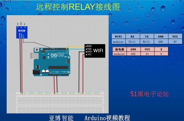

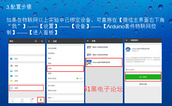

1.准备工作
在接好线后烧录程序,注意:烧录时需拔掉arduino上的0和1引脚的接线,否则会上传失败!在上传成功后将0和1引脚的线接上
2.WIFI配置环境
方式一: 因每个WIFI的名称和密码不同,WIFI模块在出厂时没有进行配置,因此需要配置WIFI模块。配置时手机必须连接到当前环境的WIFI网络并能正常访问互联网。PS: 仅能识别常规的2.4G-WIFI信号,无法识别5G-WIFI。
方式二: 若要在没有WIFI网络的户外环境中使用微信遥控,需要两台具备移动网络的手机,其中一台当热点提供网络,另一台手机连接到此热点,后续配置方法相同。(仅建议使用方式一,部分手机提供的WIFI热点可能无法被WIFI模块识别。)

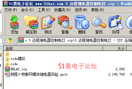

所有资料51hei提供下载:
3.远程继电器控制电灯.zip (3 MB, 下载次数: 42)
