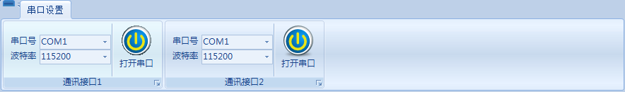

这是我做的一个关于dc_power的校准软件 附源码
首选需要连接串口,之后就可以进行传输数据操作,
界面图形化,非常容易上手,源码都在里面了,有需要的话
可以学习一下源码
