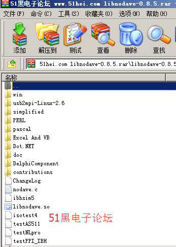

分享libnodave-0.8.5,西门子PLC通讯方法
直接上附件。
