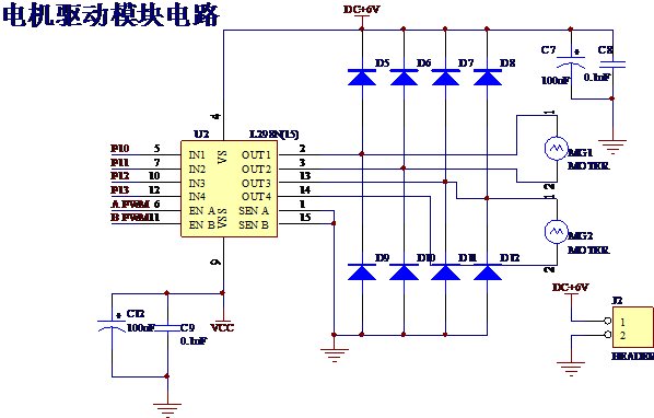

2.3 电机驱动模块设计
方案一:
采用继电器对电动机的开或关进行控制,通过开关的切换对小车的速度进行调整。此方案的优点是电路较为简单,缺点是继电器的响应时间慢,易损坏,寿命较短,可靠性不高。
方案二:
主要采用L298N,通过单片机的I/O输入改变芯片控制端的电平,即可以对直流电机进行正反转,停止的操作,输入引脚与输出引脚的逻辑关系图如图1所示:

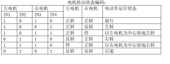

电机驱动采用一片集成电机驱动芯片L298N。L298N是SGS公司的产品,内部包含4通道逻辑驱动电路,是一种二相和四相电机的专用驱动器,即内含二个H桥的高电压大电流双全桥式驱动器,接收标准TTL逻辑电平信号,可驱动46V、2A以下的电机。其引脚排列图如图2所示。
OUT1、OUT2和OUT3、OUT4之间分别接两个电动机MG1、MG2。IN1、IN2、IN3、IN4引脚从单片机输入控制电平,控制电机正饭转。ENA、ENB接控制使能端,通过pwm波形控制电机的转速。L298N的逻辑功能表如下图所示,
对于电机的速度,我们采用pwm调速的方法。其原理就是开关管在一个周期内的导通时间为t,周期为T,则电机两端的平均电压U=VCC*(t/T)=a*VCC。其中,a=t/T(占空比),VCC是电源电压。电机的转速与电机两端的电压成比例,而电机两端的电压与控制波形的占空比成正比,因此电机的速度与占空比成比例。
占空比越大,电机转速越快。在硬件电路上,我们将单片机的P1^0~P1^3口分别连接到L289N芯片的IN1~IN4上,通过改变P1^0~P1^3口的高低电平变换以控制小车的前进方向与停转,通过改变P1^0~P1^3口上的高低电平的占空比以控制电机的转速。
Pwm配合桥是驱动电路L298N,实现直流电机调速,简单且调速范围大。因此,我们选用了方案二。
另外,我们特别在直流电机的电枢两端并联一个瓷片电容104,以稳定电机的电压不至于对单片机造成干扰。

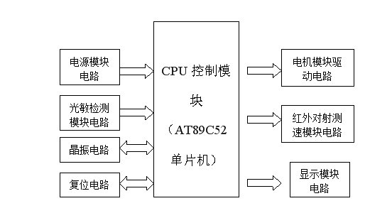

    整个系统基于玩具小车的机械结构,并利用了小车的底盘、转向控制电机、行驶状态控制电机,能够平稳跟踪路面黑色轨迹运行,并能实时的根据小车的行驶情况对小车的状态进行调整,此部分通过专业的电机驱动芯片L298N控制。
              小车控制系统总体结构如下图所示。以AT89C52单片机为控制核心,主要由电源模块、寻迹检测模块、红外对射测速模块、直流电机驱动模块、数码管显示模块等功能模块组成。首先利用光电传感器对路面信号进行检测,经过比较器处理后,送给单片机进行实时控制,单片机输出相应的信号给驱动芯片驱动电机转动,从而控制整个小车的运动。与此同时,红外对射管传感器开始对小车的行驶速度进行检测,并通过程序算法将小车的行驶速度与行驶距离实时的显示在数码管上。

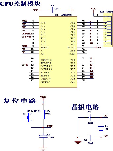

     本次设计的主控芯片选择为STC89C52。STC89C52是一种低功耗高性能CMOS 8位微控制器,具有8K的系统可编程Flash存储器使用高密度非易失性存储器技术制造,与80C51产品指令和引脚完全兼容片上Flash允许程序存储器在系统可编程,亦适于常规编程器。在单芯片上,拥有灵巧的8位CPU和在线系统可编程Flash ,使得STC89C52为众多嵌入式控制应用系统提供高灵活、超有效的解决方案。主控电路模块采用AT89C52单片机作为主控芯,CPU采用外部经稳压电路模块输出的+5V直流电源供电,可支持高打1000次以上数据擦写。

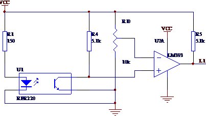

第一部分,检测循迹模块
检测循迹模块主要采用的是 RPR220 型反射式传感器制作的,RPR220是一种一体化反射型光电探测器,其发射器是一个砷化镓红外发光二极管,而接收器是一个高灵敏度,硅平面光电三极管 当发光二极管发出的光反射回来时,三极管导通并输出低电平。

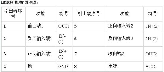

在此部分中,我们使用了双电压比较器LM393,下图为其引脚功能排列表及电路图。

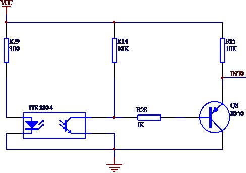

第二部分,测速模块
如图二十三所示,传感器ITR8104在没有外部中断信号时,ITR8104接收管经R14电阻对外输出高电平,此时PNP三极管Q8工作于截至状态,INT0输出高电平。
              当传感器接受到外部中断信号(光电测速盘上的4个小孔),红外传感器接收管的集电极电平被拉低,经限流电阻R28导通三极管Q8,INT0此时电平被拉低,单片机I/O口P3.2产生中断信号,单片机对中断信号进行计数,进而对检测到的数据进行程序算法处理输出。
图二十三 红外对射管测速模块电路

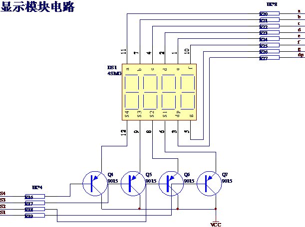

显示模块为数码管驱动经典电路,电路中PNP三极管起到开关管的作用用来驱动共阳极数码管。段选端通过1K的限流电阻接单片机的P0口,起到段选的作用,4个位选口接单片机的P2.0至P2.3口,当需要选中单个数码管是,相应的位选口上输出低电平,经PNP三极管后选中相应的位,达到控制的目的,其中R16至R19为限流电阻,防止电流过大,烧毁数码管,起到保护数码管的作用。

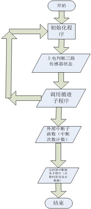

主程序默认单片机上电调用初始化程序以及判断三路传感器的状态,输入到单片机内进行处理后输出,调用循迹子程序,同时单片机的定时器及外部中断服务子程序对检测到的外部中断次数处理,实时刷新显示在数码管上。
4.2 循迹模块程序流程图

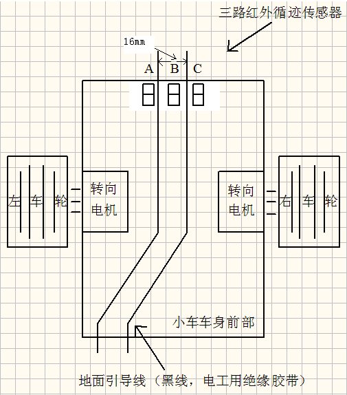

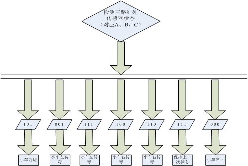

根据实际情况,我们分析出了小车的7种行驶状态,如下所示,
小车的7种行驶状态
A   B   C            状态
a 1    0   1     B路正照在黑线上,小车前进
b  0    0   1     AB找在黑线上,小车左转弯
c  1    1   1     A在黑线上,小车左转弯
d  1    0   0     BC在黑线上,小车右转弯
e  1    1   0     C在黑线上,小车右转弯
f  1    1   1     ABC都不在黑线上,小车保持上一次状态不变
g  0   0  0     ABC都在黑线上,小车停止

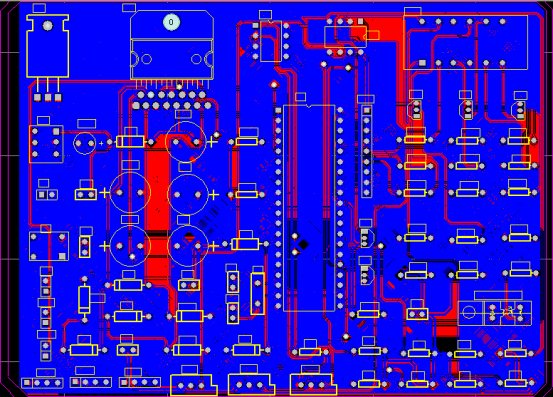

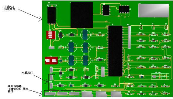

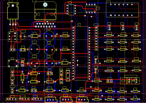

采用Protel 99se绘制原理图与PCB板,布线的过程中必须注意焊盘的大小与铜线的宽度。我选取的焊盘内径为0.8mm,外径2mm;正常布线线宽2.5mm,电源与地线宽5mm。从做板的情况来看基本达到制作得要求。

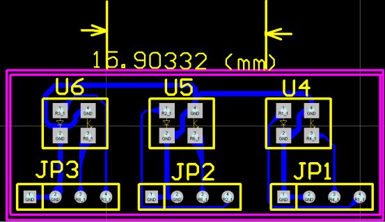

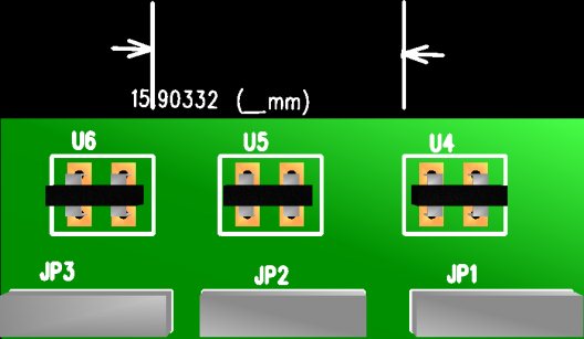

基于Protel 99se 软件的硬件电路原理图见附图一,图1为基于Protel 99se 软件绘制的主板PCB印刷电路板,绘制电路图以及制板整个过程是建立在硬件原理图的成功绘制以及每个部分硬件电路的反复多次测试的基础上完成的。特别是后期制作PCB板的的时候,为了考虑小车实际工作时的需要,三路RPR220红外传感器单独绘制PCB电路板(副板)是根据传感器实际安装位置安装在小车前底部,安装示意图如图6所示。
图2 基于Protel 99se 绘制的主板PCB图(未加泪滴及覆铜前的电路板),图3基于Protel 99se 绘制的主板PCB 3D 效果图,图4 基于Protel 99se 绘制的副板PCB图,图5 基于Protel 99se 绘制的副板PCB 3D效果图。
图1 基于Protel 99se 绘制的主板PCB图(覆铜、泪滴过后的电路板)

图6 基于Protel 99se 绘制的副板PCB 3D效果图

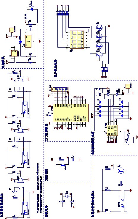

附图一
