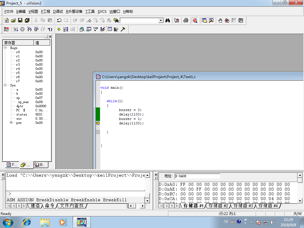

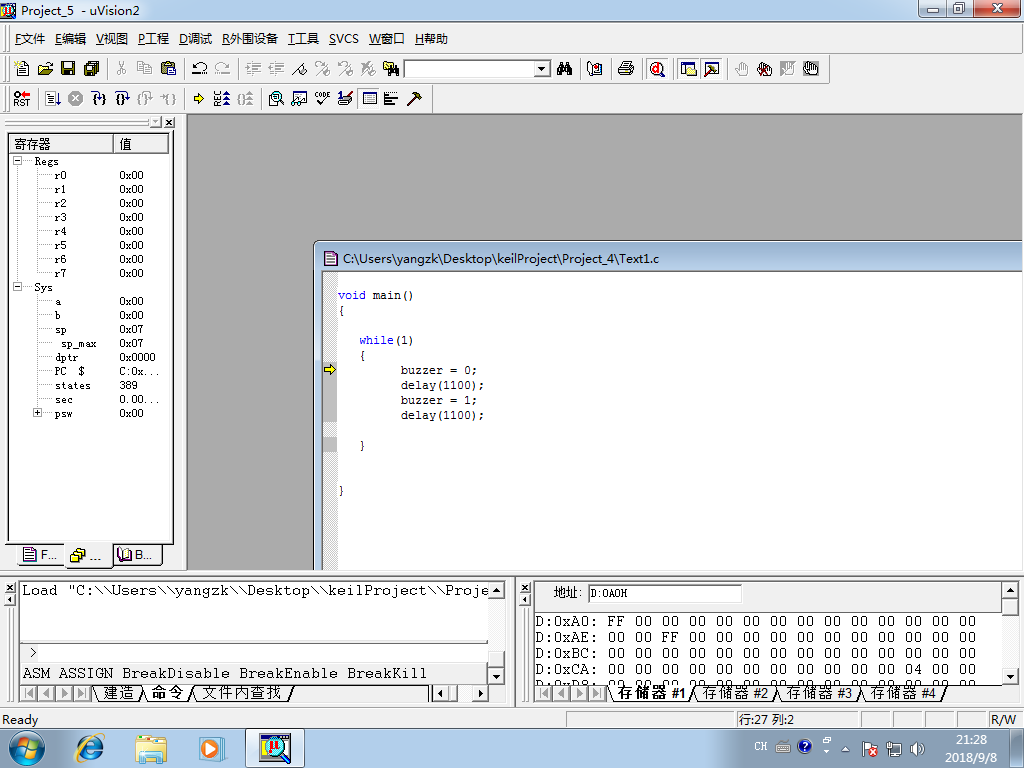

ID:390190 发表于 2018-9-8 21:40 | 显示全部楼层 |阅读模式

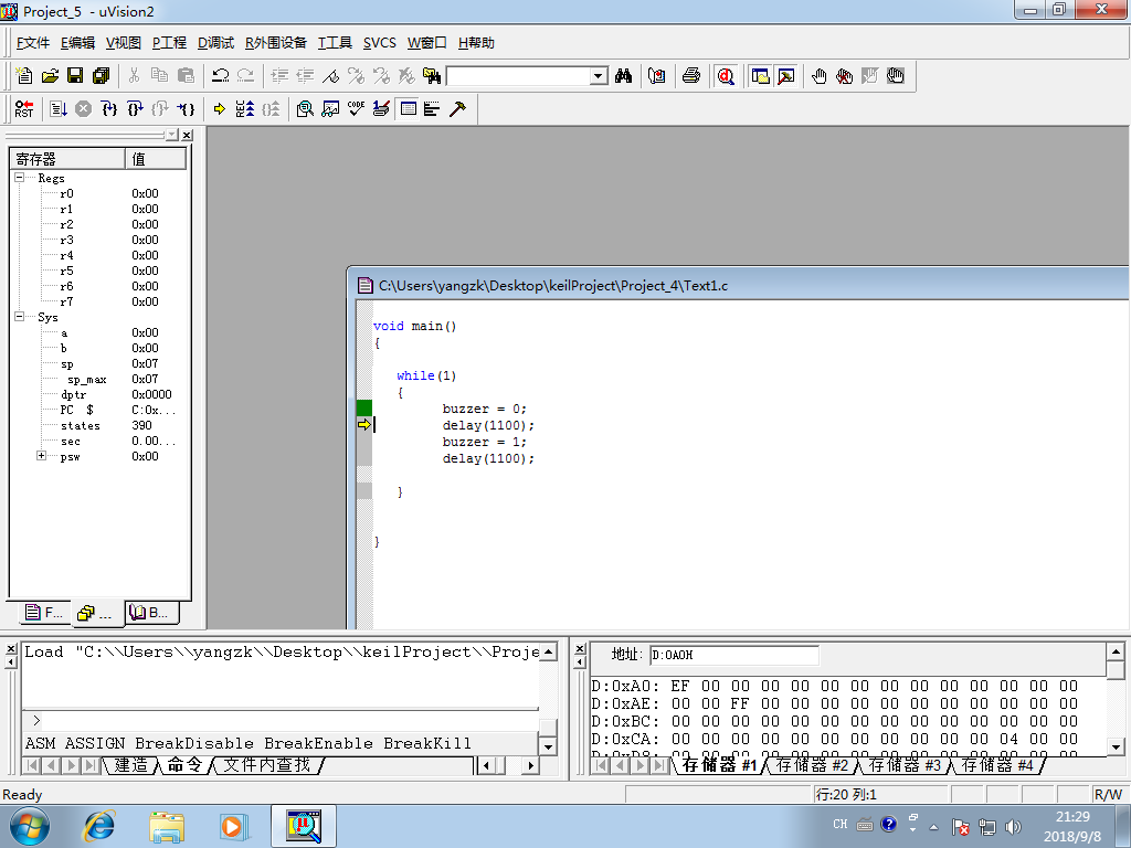

电路图里就是p2.4
电路图里就是p2.4
蜂鸣器在p2.4
开始单步执行
执行后蜂鸣器被给了低电平 可是并没有响
用的是在线调试模式,大神求解
还有一个问题就是 data D区 不是00h-7fh吗 为什么会有0a0h
ID:384109 发表于 2018-9-8 23:03 | 显示全部楼层
无源蜂鸣器是需要一定频率的脉冲波来驱动的,首先确定是否是无源蜂鸣器,现在非必要情况一般应该都是用有源蜂鸣器,电路简单,程序也简单。
现在的51单片机的RAM都已经是0-0XFF了,不过0x80-0xff的寻址方式好像和0-0X7F有不同

ID:390190 发表于 2018-9-8 23:34 | 显示全部楼层
人中狼 发表于 2018-9-8 23:03
无源蜂鸣器是需要一定频率的脉冲波来驱动的,首先确定是否是无源蜂鸣器,现在非必要情况一般应该都是用有源 ...
可是我写了方波信号,所以无论是有源无源的蜂鸣器都应该至少会响吧。
ID:373388 发表于 2018-9-8 23:49 | 显示全部楼层
无源蜂鸣器就是没有震荡源,需要自己加振荡源的,你可以让buzzer驱动管脚,2-3KHz的频率输出试一下

ID:277550 发表于 2018-9-9 01:23 | 显示全部楼层
试试将延时时间,减到50~100ms
ID:387733 发表于 2018-9-9 07:10 | 显示全部楼层
光有方波不行,频率必须满足人的耳朵可听范围,过低就是次声波,过高是超声波,蜂鸣器不能工作,人耳也无法接受

ID:394504 发表于 2018-9-9 20:25 | 显示全部楼层
无源蜂鸣器震荡须有高低电平变化 三极管导通必须是b极和e极有足够的压降 而你的无源蜂鸣器放在c极无形中抬高了c、b极电势 使b、e极压降不能够使三极管正常导通 就没有了高低电平的变化 蜂鸣器就无法震荡 你可以吧蜂鸣器连接在e极 和vcc之间 再加个限流电阻

ID:393398 发表于 2018-9-10 14:54 | 显示全部楼层
检查焊的是不是搞错成无源蜂鸣器,5V有源蜂鸣器外壳上有标示+号,长脚为正
ID:226392 发表于 2018-9-10 16:22 | 显示全部楼层
data D区 不是00h-7fh吗 为什么会有0a0h ?地址是连续的,有但是已经不是data。
