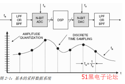

图 2-1 所示为典型的采样数据 DSP 系统的方框图。在实际模拟到数字的转换之前,模拟信号一般要经过某些种类的信号调节电路,这些信号要执行像放大、衰减和滤波这样的功能。需要用低通/带通滤波器把不需要的信号从有用带宽中消除掉,并能防止混叠发生。
图 2-1:基本的采样数据系统
图 2-1 所示的系统为一个实时系统,也就是说到 ADC 的信号是以等于 fs 的速率被连续地采样,然后 ADC 又以这样的速率向 DSP 提供新的样本。为了保持实时的工作, DSP 必须在采样间隔内执行所有需要的计算 1/fs,并在来自 ACD 的下一个样本出现之前,把输出样本提供给 DAC。典型的 DSP 功能的实例即是数字滤波器。

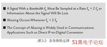

模拟信号的离散时间采样和量子化的概念如图 2-1 所示。连续的模拟信号必需在离散间隔内被采样,ts = 1/fs,对它必需加以仔细地选择以确保原始模拟信号的正确表示。很显然,被采用的样本越多(采样率越快), 数字表示更精确,但是如果被采用的样本越少(采样率越慢),总会遇到重要信息实际上被丢失的点。这让我们提出了如图 2-2 中给出的奈奎斯特定律。

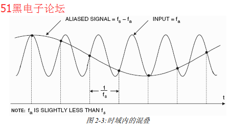

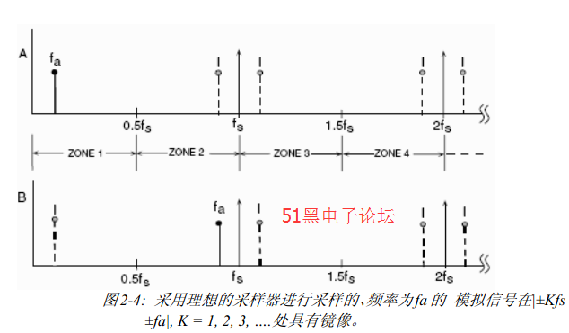

简单地说,奈奎斯特定律要求采样频率至少是信号带宽的两倍,否则与信号有关的信息就会丢失。如果采样频率不到模拟信号带宽的两倍,混叠的现象就会出现。 为了弄明混叠在时域和频域两方面的含意,如图 2-3 所示,首先要考虑单音正弦波的时域表示。在这一实例中,采样频率只是稍微比模拟输入频率 fa 要大一些,并且违反了奈奎斯特定律。要注意的是实际的样本模式,在等于(fs – fa)的更低频率产生了混叠的正弦波。 这种假定的相应的频域表示如图 2-4B 所示。现在再考虑单频正弦波的频率 fa,它是通过理想脉冲采样器(参见图 2-4A)在频率 fs 上被采样的。如图所示假定 fs > 2fa。采样器的频域输出显示了每个 fs 倍频周围原始信号的混叠或镜像,也就是说,它处在与 |± Kfs ± fa|, K = 1, 2, 3, 4, 相等的频率上。
奈奎斯特带宽被定义为从dc 到fs/2 的频谱。该频谱被分割为一个有着无限数目的奈奎斯特区,如图所示,每个区有一个与 0.5 fs 相等的带宽。实际上理想的采样器—继FFT处理器之后—由ADC所取代。FFT处理器只能提供从 dc 到 fs/2 的输出,如出现在第一个奈奎斯特区中的信号或混叠。
现在再对第一个奈奎斯特区(见图 2-4B)外的信号予以考虑。信号频率只稍微比采样频率像小一点,这与图 2-3 所示的时域表示中显示的状态是一致的。要注意的是:即使该信号在第一个奈奎斯特区外,其镜像 (或混叠)—(fs–fa)—却不在第一个奈奎斯特区内。再返回图2-4A,显然如果不需要的信号出现在任何镜像频率的 fa 上,它也会出现在 fa 中,因此,在第一个奈奎斯特区中产生不真实的频率成分。 这与模拟混合处理相类似,并且意味着在需要采样器之前就要进行一些滤波,以去除在奈奎斯特区之外的频率成分,但是,那些混叠的成分却不能进入奈奎斯特区内。滤波器的性能将取决于带外信号与 fs/2 有多近,以及所需衰减的量。

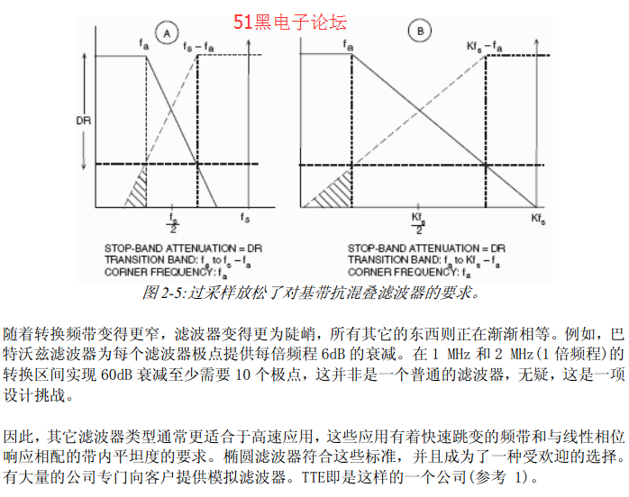

假定被选择的滤波器的拐角频率与 fa 相等。在系统动态范围内从最小到最大衰减的有限转换的影响将在图 2-5A 加以说明。 假定输入信号有满刻度成分,并且还远在感兴趣的最大频率 fa 以上。该图所示说明了在(fs – fa)以上的满刻度频率成分如何被混叠回到 dc 到 fa 的带宽之中。这些混叠的成分从实际的信号中是不能区别出的,因此,限制了图中所示到 DR 这个值的动态范围。
一些文本建议在对抗混叠滤波器进行确定指标时要考虑奈奎斯特频率—fs/2,但是这必须要以感兴趣的信号带宽要从 dc 扩展到 fs/2 为前提,这是极少见的情况。在图 2-5A 所示的实例中,在 fa 和 fs/2 之间混叠的成分并非是感兴趣的,并且它不能对动态范围进行限制。 抗混叠滤波器的转换频带因此由拐角频率 fa,以及阻带频率(fs–fa)、所需的阻带衰减和动态范围(DR)来决定。所需的系统动态范围将根据信号保真度的要求进行选择。
