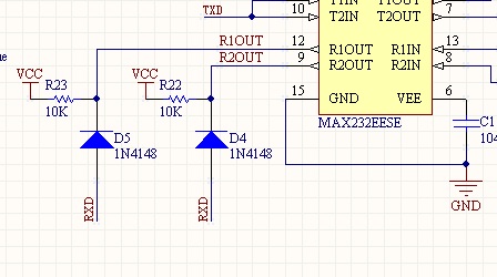

单片机串口通信为什么要加二极管和电阻?
为什么要加二极管和电阻,怎么感觉二极管是反向的?究竟是怎末传输的,还是不懂?求助高手谢谢!

应该是电阻是上拉电阻,二极管是为了不影响另外一端的电路而加的。没用过个IC估计内部不带上拉。详细应该在这IC的资料中有说明。

一般接到正电源和地的二极管,起到限幅作用,达到保护作用
电源接二极管,若串联,起到防反接,可能需要低压降的,如肖特基。若并联,可能起到限压、稳压作用,也可能起到防反接作用。

电阻是上拉,二极管是防干扰

这个是RS232转TTL电路,RXD输入的TTL端,没有要求加二极管和电阻,这完全是根据使用者的要求,如果需要就加。

要看整个应用了,极有可能是5V和3.3V的转换,RXD端还有上拉 和 Vcc上拉电平不一样

是防止电压倒灌

电阻是上拉作用,二极管在这里主要是起到防反击的作用!保护MCU IO口的!

往往是两边工作电源电压不一致,为了防止电流倒灌。
