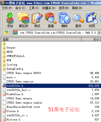

riid的代码   cv520的, 亲自测试通过
  1. #include "main.h"
  2. #include "stm32f10x_Init.h"
  3. #include "PCD.h"
  4. #include "string.h"
  5. #include "ISO14443.h"

所有资料51hei提供下载:
CV520 SourceCode.7z (196.13 KB, 下载次数: 42)
