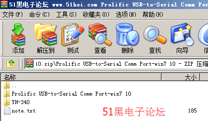

先将原来的驱动删去直接安装本驱动即可使用
1、先安装Prolific USB-to-Serial Comm Port-win7 10,看是否成功,若不成功继续第二步;
2、进行YH-340,先安装CH341SER.EXE,不行再安装HL-340.EXE。
我在window10家庭中文版 64位安装成功。
