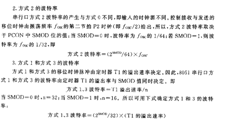

我想知道图中这些方式0123的波特率计算公式都是怎么得来的,方式0为什么是晶振频率除以12,方式2为什么是图中那样算等,图中写的我看不懂,有没有单片机大神详细解释一下,非常感谢

方式0  是固定的波特率不能修改只能由系统频率决定,系统时钟分12个节拍,所以要除以12;
