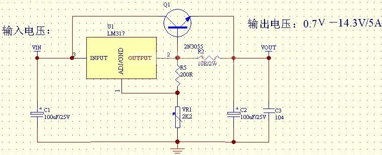

lm317扩流电路图一
如图2N3055用作扩流,由于5A电流存在危险,最好两个并联使用,比较安全。
lm317扩流电路图二
如图LM317的1-2管脚是基准电压,输出电压要减去功率管的B-E结电压。B-E结电压会随着管温度的上升而降低。

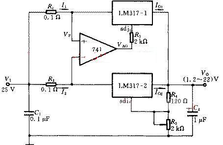

lm317扩流电路图三
如图为并联扩流电路,由两个LM317组成。输入电压为25V,输出电流为3A。输出电压可调范围为:1.2~22V。该电路中的集成运放741是用来平衡稳压器的输出电流的。改变电阻R5可调节输出电压的数值。
