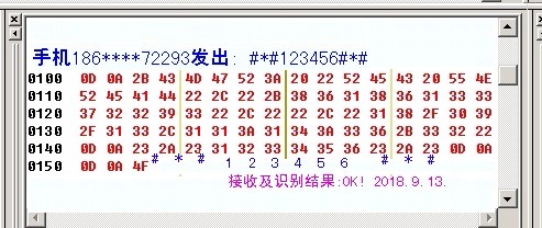

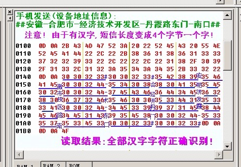

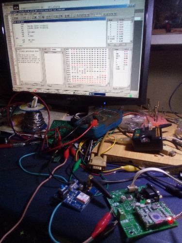

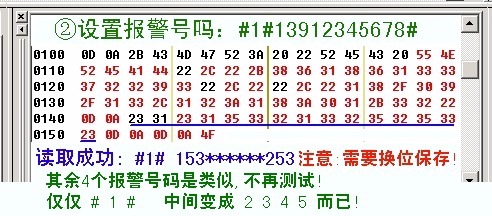

单片机读取短信息后,必须对ASCII码非常熟悉,才能得心应手地识别其中内容。无奈书到用时方恨少,未能全部记得所有ASCII码!—— 只好老老实实手工抄写……!
磨刀不误砍柴工,功夫不负有心人!
终于,似乎是云开雾散,一帆风顺!项目里所要求的英文字符,数字字符,中文汉字……,均无一错漏地识别成功!
单片机项目,均是依照要求,按照项目方约定条件运行,利用AT+CMGF=1 ,使用txt文本格式,  AT+CMGF=0 ,使用中文汉字格式,去读取各种格式的短信!  --- 实践证明,一路顺风,水到渠成!(说明:测试时使用的信息均为临时编排的,但其格式,内容组织等与项目要求是一致的。)
