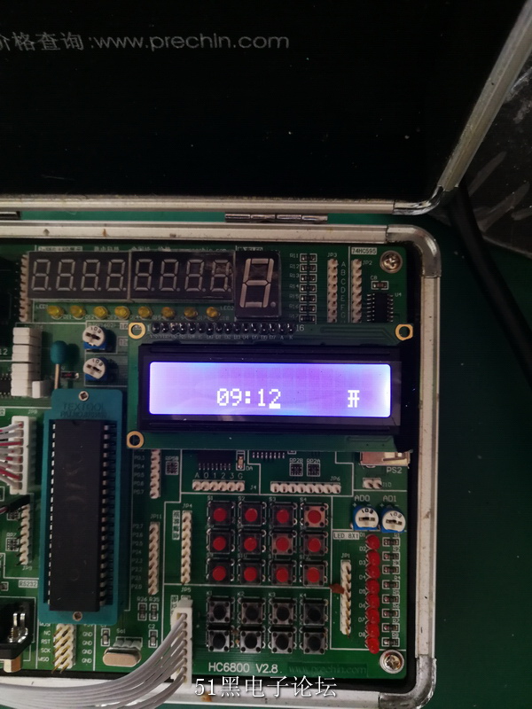

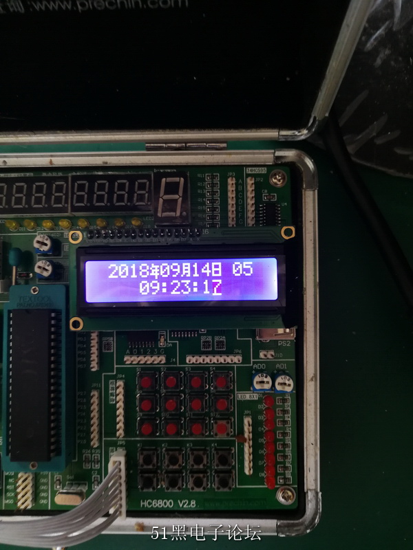

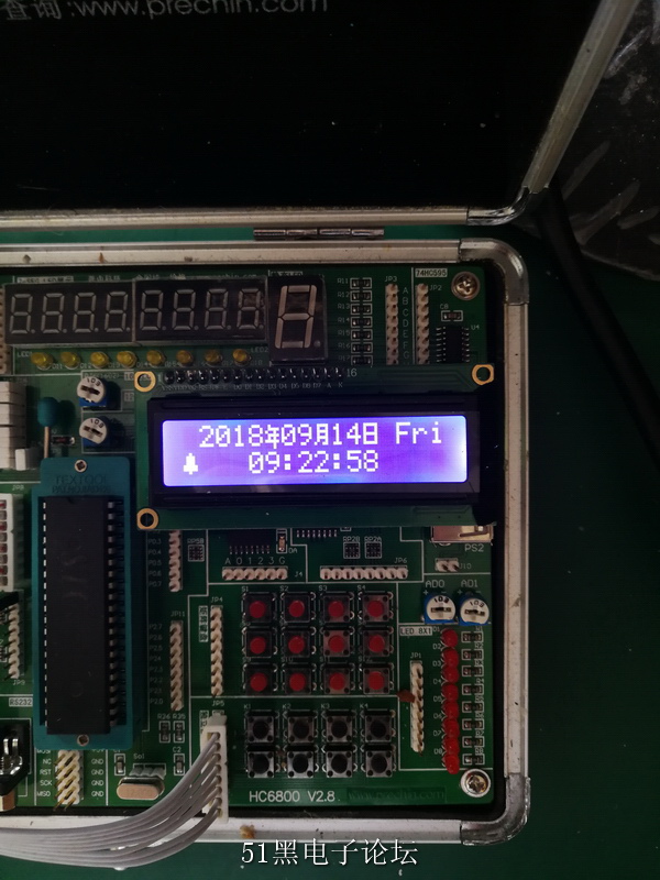

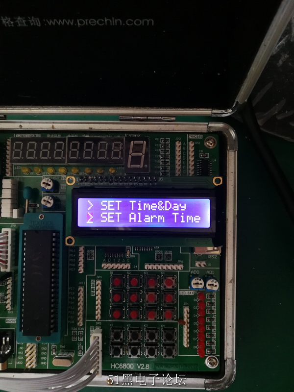

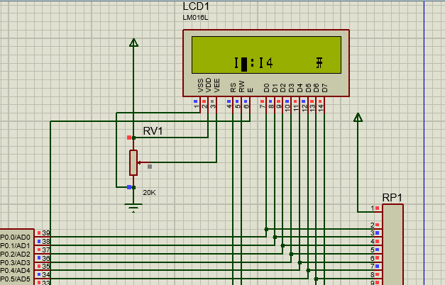

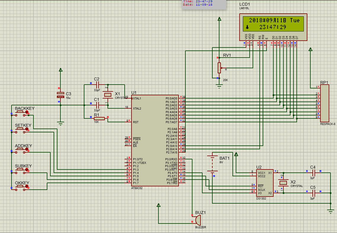

本人是新人,刚学51单片机,准备学好51后再转ARM.通过这段时间的学习和参阅论坛各大神们的51代码。在自己的理解基础上,做了这么一个小闹钟。
过程是苦恼的。但是也加深了对51的理解。特别是时序、指令、指针。还有就是LCD1602的移屏、光标显示、对CGRAM区,RAM区的一些操作。对DS1302的数据格式、指令、外存储存器的操作有了一定的认识。因为是自学的。所在在代码编写上肯定还有一些不足,对于优化代码更是谈不上。所以也就不怕献丑,把代码发上论坛。让各位老师们批评与指导。让我能在学习中有进步。谢谢了。这里放上有Keil 5写的代码和Proteus 8 Professional仿真程序。Proteus 8 Professional仿真程序中不能称之为电路图了。只能算是原理图吧。呵呵。
这个时钟具有LCD1602不带字库。通过对CGRAM的操作来显示汉字。能过对LCD1602的移屏指令来实现菜单功能、通过对DS1302的外存储器的操作来实现闹钟掉电能保持、DS1302第一次通电可初始化。主机掉电继续运行,简单的定时闹铃功能。,通过SETKEY按键来移动光标。
制作出来的实物图如下:
这部份是代码

ID:1113925 发表于 2024-5-5 16:20 | 只看该作者
为什么会这样呢,在设定闹钟时变为了I4-I4
