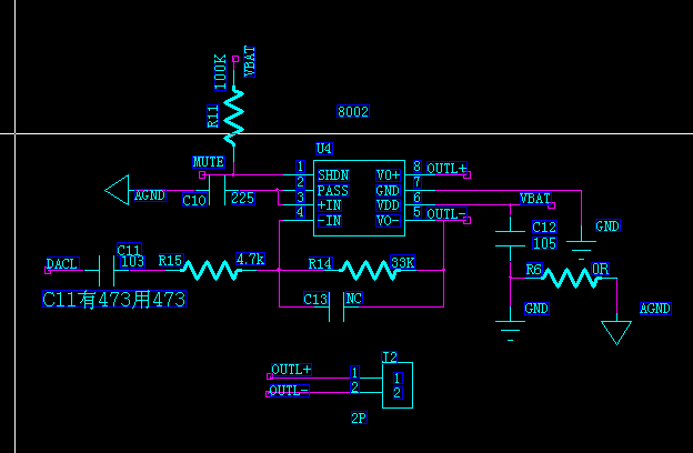

8002功放电路上电或音乐暂停再播放的时候有pop声如何解决?
各位大神帮帮忙,无限感谢 我的功放电路是这样的,用的8002 IC,但是不知道什么原因,音乐暂停再播放的时候有pop声,而且上电开机也有pop声,请问什么原因啊,怎么解决?

ID:394023 发表于 2018-9-14 16:29 | 只看该作者
你1脚的关断模式没有利用起来吧?
ID:386381 发表于 2018-9-14 21:40 来自触屏版 | 只看该作者
试一下把1脚的电阻改到10K
ID:407070 发表于 2018-10-16 10:44 | 只看该作者
兄弟,你是做蓝牙音箱的吧
ID:407070 发表于 2018-10-16 10:46 | 只看该作者
1脚是MUTE脚,把MUTE脚的上拉电阻适当减小,减到47K吧,然后你看R11上拉到供电的前端还是后端,最后用示波器挂一下,看一下MUTE脚的波形,看看是不是软件的问题。
