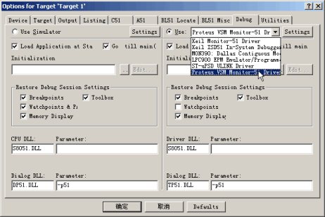

KeilC与Proteus连接调试

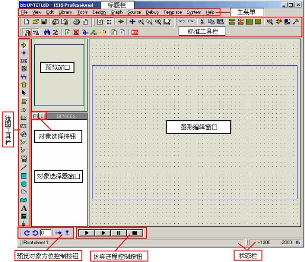

Proteus ISIS的工作界面是一种标准的Windows界面,如图1-2所示。包括:标题栏、主菜单、标准工具栏、绘图工具栏、状态栏、对象选择按钮、预览对象方位控制按钮、仿真进程控制按钮、预览窗口、对象选择器窗口、图形编辑窗口。
图1-2  Proteus ISIS的工作界面

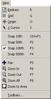

点状栅格(The Dot Grid)与捕捉到栅格(Snapping to a Grid)
编辑窗口内有点状的栅格,可以通过View菜单的Grid命令在打开和关闭间切换。点与点之间的间距由当前捕捉的设置决定。捕捉的尺度可以由View菜单的Snap命令设置,或者直接使用快捷键F4、F3、F2和CTRL+F1。如图1-3所示。若键入F3或者通过View菜单的选中Snap 100th,
你会注意到鼠标在图形编辑窗口内移动时,坐标值是以固定的步长100th变化,这称为捕捉,
如果你想要确切地看到捕捉位置,可以使用View菜单的X-Cursor命令,选中后将会在捕捉点显示一个小的或大的交叉十字。

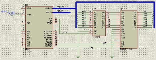

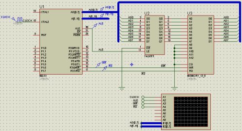

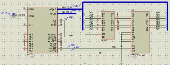

假设你要连接一个8字节ROM数据总线到电路图主要数据总线,你已将ROM,总线和总线插入点如以下放置。
首先左击A,然后左击B,在AB间画一根水平线。双击C,重复布线功能会被激活,自动在CD间布线。双击E、F,以下类同。
重复布线完全复制了上一根线的路径。如果上一根线已经是自动重复布线将仍旧自动复制该路径。另一方面,如果上一根线为手工布线,那么将精确复制用于新的线(原文:then its exact route will be offset and used for the newwire)。

Proteus的缩放操作多种多样,极大地方便了我们的设计。常见的几种方式有:完全显示(或者按“F8”)、放大按钮(或者按“F6”)和缩小按钮(或者按“F7”),拖放、取景、找中心 (或者按“F5”)。
五、点状栅格和刷新
编辑区域的点状栅格,是为了方便元器件定位用的。鼠标指针在编辑区域移动时,移动的步长就是栅格的尺度,称为“Snap(捕捉)”。这个功能可使元件依据栅格对齐。
1、显示和隐藏点状栅格
点状栅格的显示和隐藏可以通过工具栏的按钮或者按快捷键的“G”来实现。鼠标移动的过程中,在编辑区的下面将出现栅格的坐标值,即坐标指示器,它显示横向的坐标值。因为坐标的原点在编辑区的中间,有的地方的坐标值比较大,不利于我们进行比较。此时可通过点击菜单命令“View”下的“Origin”命令,也可以点击工具栏的按钮或者按快捷键“O”来自己定位新的坐标原点。
2、刷新
编辑窗口显示正在编辑的电路原理图,可以通过执行菜单命令“View”下的“Redraw”命令来刷新显示内容,也可以点击工具栏的刷新命令按钮回或者快捷键“R”,与此同时预览窗口中的内容也将被刷新。它的用途是当执行一些命令导致显示错乱时,可以使用该命令恢复正常显示。

为了简化原理图,我们可以用一条导线代表数条并行的导线,这就是所谓的总线。点击工具箱的总线按钮,即可在编辑窗口画总线。
3、画总线分支线
点击工具的按钮,画总线分支线,它是用来连接总线和元器件管脚的。画总线的时候为了和一般的导线区分,我们一般喜欢画斜线来表示分支线,但是这时如果WAR功能打开是不行的,需要把WAR功能关闭。画好分支线我们还需要给分支线起个名字。右键点击分支线选中它,接着左键点击选中的分支线就会出现分支线编辑对话框同端是连接在一起的,放置方法是用鼠标单击连线工具条中图标或者执行Place/Net Label菜单命令,这时光标变成十字形并且将有一虚线框在工作区内移动,再按一下键盘上的[Tab]键,系统弹出网络标号属性对话框,在Net项定义网络标号比如PB0,单击[OK】,将设置好的网络标号放在第(1)步放置的短导线上(注意一定是上面),单击鼠标左键即可将之定位。
(4)放置总线将各总线分支连接起来,方法是单击放置工具条中图标或执行Place/Bus菜单命令,这时工作平面上将出现十字形光标,将十字光标移至要连接的总线分支处单击鼠标左键,系统弹出十字形光标并拖着一条较粗的线,然后将十字光标移至另一个总线分支处,单击鼠标的左键,一条总线就画好了。
3、使用技巧。当电路中多根数据线、地址线、控制线并行时使用总线设计。

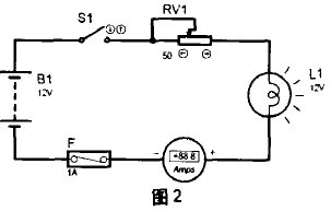

模拟调试
1、一般电路的模拟调试
笔者用一个简单的电路来演示如何进行模拟调试。电路如图2所示。设计这个电路的时候需要在“Category(器件种类)”里找到“BATTERY (电池)”、“FUSE(保险丝)”、“LAMP(灯
泡)”、“POT— LIN (滑动变阻器)”、“SWITCH(开关)”这几个元器件并添加到对象选择器里。另外我们还需要一个虚拟仪器—— 电流表。点击虚拟仪表按钮罾,在对象选择器找到“D C  AMMETER(电流表)”,添加到原理图编辑区按照图2布置元器件,并连接好。我们在进行模拟之前还需要设置各个对象的属性。选中电源B1,再点击左键,出现了属性对话框,如图3所示。在“Component Reference”后面填上电源的名称;在“Voltage”后面填上电源
的电动势的值,这里我们设置为12V。
在“Internal Resistance”后面填上内电阻的值0.1Ω。其他元器件的属性设置如下:滑动变阻器的阻值为50 Ω;灯泡的电阻是10Ω,额定电压是12V;保险丝的额定电流是1A,内电阻是0.1Ω。点击菜单栏“Debug(调试)”下的按钮或者点击模拟调试按钮的运行按钮,也可以按下快捷键“Ctrl+F12”进入模拟调试状态。把鼠标指针移到开关的●这时出现了一个“+”号,点击一下,就合上了开关,如果想打开开关,鼠标指针移到●将出现一个“一”号,点击一下就会打开开关。开关合上后我们就发现灯泡已经点亮了,电流表也有了示数。把鼠标指针移到滑动变阻器附近的●●分别点击,使电阻变大或者变小,我们会发现灯泡的亮暗程度发生了变化,电流表的示数也发生了变化。如果电流超过了保险丝的额定电流,保险丝就会熔断。可惜在调试状态下没有修复的命令。我们可以这样修复:按圃按钮停止调试,然后再进入调试状态,保险丝就修复好了。

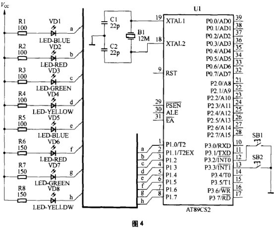

2、单片机电路的模拟
电路设计
首先我们设计一个简单的单片机电路,如图4所示。电路的核心是单片机AT89C52,C1、C2和晶振B1构成单片机时钟电路。单片机的P1口接8个发光二极管,二极管的正极通过限流电阻接到电源的正极,两个按键SB1与SB2一端接到单片机的P3.2、P3.3脚,另一端接地。
★ 电路功能
按下按键SB1时,8个发光二极管从LED1到LED8轮流发光。当按下按键SB2时发光二极管熄灭。
★ 程序设计
程序主要有按键检测子程序、按键处理子程序、LED发光子程序等。

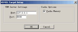

该软件有自带编译器,有ASM的、PIC的、AVR的汇编器等。在ISIS添加上编写好的程序,方法如下.点击菜单栏“Source”,在下拉菜单点击“Add/Remove Source Files(添加或删除源程序)”出现一个对话框,如图5所示。点击对话框的“NEW”按钮,在出现的对话框找到文件设计好的huayang.asm,点击打开;在“Code Generation Tool”的下面找到“ASEM51”,然后点击“OK” 按钮,设置完毕我们就可以编译了。点击菜单栏的“Source”,在下拉菜单点击“Build All”,过一会,编译结果的对话框就会出现在我们面前,如图6所示。如果有错误,对话框会告诉我们是哪一行出现了问题,可惜的是,点击出错的提示,光标不能跳到出错地方,但是能告诉出错的行号。
★ 模拟调试
选中单片机AT899C52,左键点击AT89C52,在出现的对话框里点击Program File按钮,找到刚才编译得到的HEX文件,然后点击“OK”按钮就可以模拟了。点击模拟调试按钮的运行按钮[] ,进人调试状态。点击按键SB1,看到发光二极管,是否依次点亮,也试试按键SB2。
我们还可以单步模拟调试,点击按钮,进人单步调试状态, 这时应该出现如图7所示对话框。在这个对话框里。我们可以设置断点。鼠标点击一下程序语句,此时这个语句变为黑色, 点击右键,出现一个菜单,点击按钮,就在相应的语句设置了断点,也可以点击右上角的按钮,设置断点。点击焉按钮可以取消断点。

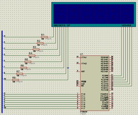

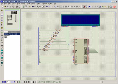

单片机电路设计

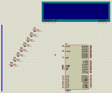

如图所示。电路的核心是单片机AT89C51。单片机的P1口八个引脚接LED显示器的段选码(a、b、c、d、e、f、g、dp)的引脚上,单片机的P2口六个引脚接LED显示器的位选码(1、2、3、4、5、6)的引脚上,电阻起限流作用,总线使电路图变得简洁。
程序设计
实现LED显示器的选通并显示字符。
电路图的绘制

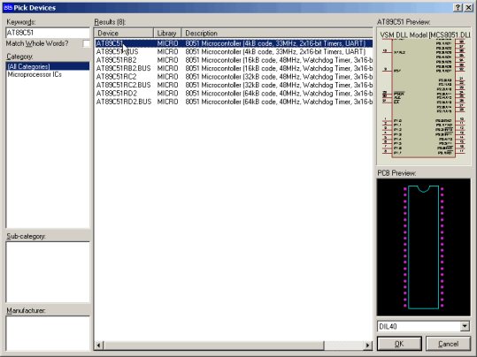

1、将所需元器件加入到对象选择器窗口。Picking Components into the Schematic
    单击对象选择器按钮,如图所示
弹出“Pick Devices”页面,在“Keywords”输入AT89C51,系统在对象库中进行搜索查找,并将搜索结果显示在“Results”中,如图所示。
在“Results”栏中的列表项中,双击“AT89C51”,则可将“AT89C51”添加至对象选择器窗口。

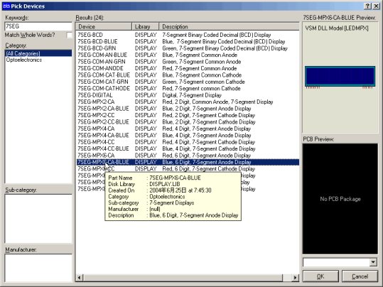

    接着在“Keywords”栏中重新输入7SEG,如图所示。双击“7SEG-MPX6-CA-BLUE”,则可将“7SEG-MPX6-CA-BLUE”(6位共阳7段LED显示器)添加至对象选择器窗口。

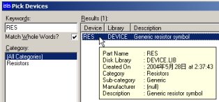

最后,在“Keywords”栏中重新输入RES,选中“Match Whole Words”,如图所示。在“Results”栏中获得与RES完全匹配的搜索结果。双击“RES”,则可将“RES”(电阻)添加至对象选择器窗口。单击“OK”按钮,结束对象选择。
经过以上操作,在对象选择器窗口中,已有了7SEG-MPX6-CA-BLUE、AT89C51、RES三个元器件对象,若单击AT89C51,在预览窗口中,见到AT89C51的实物图,如图所示;若单击RES或7SEG-MPX6-CA-BLUE,在预览窗口中,见到RES和7SEG-MPX6-CA-BLUE的实物图,如图所示。此时,我们已注意到在绘图工具栏中的元器件按钮处于选中状态。
2、放置元器件至图形编辑窗口Placing Components onto the Schematic
在对象选择器窗口中,选中7SEG-MPX6-CA-BLUE,将鼠标置于图形编辑窗口该对象的欲放位置、单击鼠标左键,该对象被完成放置。同理,将AT89C51和RES放置到图形编辑窗口中。如图所示。
若对象位置需要移动,将鼠标移到该对象上,单击鼠标右键,此时我们已经注意到,该对象的颜色已变至红色,表明该对象已被选中,按下鼠标左键,拖动鼠标,将对象移至新位置后,松开鼠标,完成移动操作。
由于电阻R1~R8的型号和电阻值均相同,因此可利用复制功能作图。将鼠标移到R1,单击鼠标右键,选中R1,在标准工具栏中,单击复制按钮,拖动鼠标,按下鼠标左键,将对象复制到新位置,如此反复,直到按下鼠标右键,结束复制。此时我们已经注意到,电阻名的标识,系统自动加以区分。
3、放置总线至图形编辑窗口
单击绘图工具栏中的总线按钮,使之处于选中状态。将鼠标置于图形编辑窗口,单击鼠标左键,确定总线的起始位置;移动鼠标,屏幕出现粉红色细直线,找到总线的终了位置,单击鼠标左键,再单击鼠标右键,以表示确认并结束画总线操作。此后,粉红色细直线被蓝色的粗直线所替代,如图所示。
4、元器件之间的连线Wiring Up Components on the Schematic
Proteus的智能化可以在你想要画线的时候进行自动检测。下面,我们来操作将电阻R1的右端连接到LED显示器的A端。当鼠标的指针靠近R1右端的连接点时,跟着鼠标的指针就会出现一个“×”号,表明找到了R1的连接点,单击鼠标左键,移动鼠标(不用拖动鼠标),将鼠标的指针靠近LED显示器的A端的连接点时,跟着鼠标的指针就会出现一个“×”号,表明找到了LED显示器的连接点,同时屏幕上出现了粉红色的连接,单击鼠标左键,粉红色的连接线变成了深绿色,同时,线形由直线自动变成了90o的折线,这是因为我们选中了线路自动路径功能。
Proteus具有线路自动路径功能(简称WAR),当选中两个连接点后,WAR将选择一个合适的路径连线。WAR可通过使用标准工具栏里的“WAR”命令按钮来关闭或打开,也可以在菜单栏的“Tools”下找到这个图标。
同理,我们可以完成其它连线。在此过程的任何时刻,都可以按ESC键或者单击鼠标的右键来放弃画线。
5、元器件与总线的连线
画总线的时候为了和一般的导线区分,我们一般喜欢画斜线来表示分支线。此时我们需要自己决定走线路径,只需在想要拐点处单击鼠标左键即可,如图所示。
6、给与总线连接的导线贴标签PART LABELS
单击绘图工具栏中的导线标签按钮,使之处于选中状态。将鼠标置于图形编辑窗口的欲标标签的导线上,跟着鼠标的指针就会出现一个“×”号,如图所示。
表明找到了可以标注的导线,单击鼠标左键,弹出编辑导线标签窗口,如图所示。
在“string”栏中,输入标签名称(如a),单击“OK”按钮,结束对该导线的标签标定。同理,可以标注其它导线的标签,如图所示。注意,在标定导线标签的过程中,相互接通的导线必须标注相同的标签名。
至此,我们便完成了整个电路图的绘制。

4、单击“Project菜单/Options for Target”选项或者点击工具栏的“option for ta rget”按钮,弹出窗口,点击“Debug”按钮,出现如图所示页面。
在出现的对话框里在右栏上部的下拉菜单里选中“Proteus VSM Monitor一51 Driver”。并且还要点击一下“Use”前面表明选中的小圆点。
再点击“Setting”按钮,设置通信接口,在“Host”后面添上“127.0.0.1”,如果使用的不是同一台电脑,则需要在这里添上另一台电脑的IP地址(另一台电脑也应安装Proteus)。在“Port”后面添加“8000”。设置好的情形如图所示,点击“OK”按钮即可。最后将工程编译,进入调试状态,并运行。
5、Proteus的设置

6、KeilC与Proteus连接仿真调试
     单击仿真运行开始按钮,我们能清楚地观察到每一个引脚的电频变化,红色代表高电频,蓝色代表低电频。在LED显示器上,循环显示0、1、2、3、4、5。

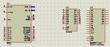

单击对象选择器按钮,如图所示。在弹出“Pick Devices”页面中,使用搜索引擎,在“Keywords”栏中分别输入“74LS373”、“80C51.BUS”和“MEMORY_13_8”,在搜索结果“Results”栏中找到该对象,并将其添加至对象选择器窗口,如图所示。
2、放置元器件至图形编辑窗口。
    将“74LS373”、“80C51.BUS”和“MEMORY_13_8”,放置到图形编辑窗口,如图所示。

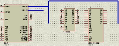

3、放置总线至图形编辑窗口
单击绘图工具栏中的总线按钮,使之处于选中状态。将鼠标置于图形编辑窗口,绘制出如图所示的总线。
在绘制总线的过程中,应注意:①当鼠标的指针靠近对象的连接点时,鼠标的指针会出现一个“×”号,表明总线可以接至该点;②在绘制多段连续总线时,只需要在拐点处单击鼠标左键,其它步骤与绘制一段总线相同。

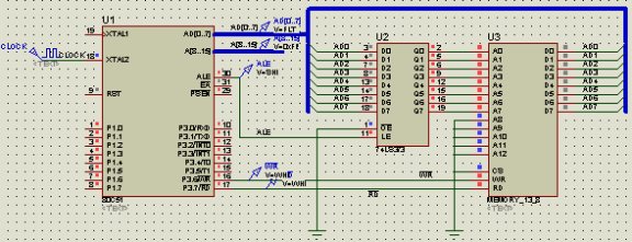

4、添加时钟信号发生器和接地引脚
单击绘图工具栏中的信号发生器按钮,在对象选择器窗口,选中对象DCLOCK,如图所示。将其放置到图形编辑窗口。
单击绘图工具栏中的Inter-sheet Terminal按钮,在对象选择器窗口,选中对象GROUND,如图所示。将其放置到图形编辑窗口。
5、元器件之间的连线Wiring Up Components on the Schematic
    在图形编辑窗口,完成各对象的连线,如图所示。
此过程中注意两点:①当时钟信号发生器与单片机的XTAL2引脚完成连线后,系统自动将信号发生器名改为U1(XTAL2),取代以前使用的“?”;②当线路出现交叉点时,若出现实心小黑园点,表明导线接通,否则表明导线无接通关系。当然,我们可以通过绘图工具栏中的连接点按钮,完成两交叉线的接通。
6、给导线或总线加标签
单击绘图工具栏中的导线标签按钮,在图形编辑窗口,完成导线或总线的标注,如图所示。
此过程中注意两点:①当时钟信号发生器与单片机的XTAL2引脚完成连线标注为CLOCK后,系统自动将信号发生器名改为CLOCK,取代以前使用的“U1(XTAL2)”;②总线的命名可以与单片机的总线名相同,也可不同。但方括号内的数字却赋予了特定的含义。例如总线命名为:AD[0..7],意味着此总线可以分为8条彼此独立的,命名为AD0、AD1、AD2、AD3、AD4、AD5、AD6、AD7的导线,若该总线一旦标注完成,则系统自动在导线标签编辑页面的“String”栏的下拉菜单中加入以上8组导线名,今后在标注与之相联的导线名时,如AD0,要直接从导线标签编辑页面的“String”栏的下拉菜单中选取,如图所示;③若标注名为,直接在导线标签编辑页面的“String”栏中输入“$WR$”即可,也就是说可以用两个“$”符号来字母上面的横线。
7、添加电压探针
单击绘图工具栏中的电压探针按钮,在图形编辑窗口,完成电压探针的添加,如图所示。
   在此过程中,电压探针名默认为“?”,当电压探针的连接点与导线或者总线连结后,电压探针名自动更改为已标注的导线名,总线名或者与该导线连接的设备引脚名。

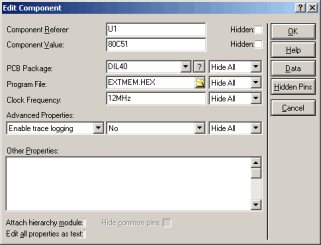

8、设置元器件的属性
在图形编辑窗口内,将鼠标置于时钟信号发生器上,单击鼠标右键,选中该对象,单击鼠标左键,进入对象属性编辑页面,如图所示。在“Frequency[Hz]”栏中输入12M,单击“OK”按钮,结束设置。此番操作意味着,时钟信号发生器给单片机提供频率为12 M Hz的时钟信号。
在图形编辑窗口内,将鼠标置于单片机上,单击鼠标右键,选中该对象,单击鼠标左键,进入对象属性编辑页面,如图所示。在“Program File”中,通过打开按钮,添加程序执行文件。
9、添加虚拟逻辑分析仪
在我们绘制图形的过程中,遇到复杂的图形,通常一幅图很难准确的表达设计者的意图,往往需要多幅图来共同表达一个设计。Proteus ISIS 能够支持一个设计有多幅图的情况。前面我们所绘图形是装在第一幅图中,这一点我们可通过状态栏中的“Root sheet 1”中得知,下面我们将虚拟逻辑分析仪添加到第二幅图(“Root sheet 2”)中。
单击“Design”菜单,选中其下拉菜单“New Sheet”,如图所示。或者单击标准工具栏中的新建一幅图按钮,此时,我们注意到状态栏中显示为“Root sheet 2”,表明可以在第二幅图中绘制设计图了。此时,我们也注意到在“Design”菜单中,有许多针对不同图幅的操作,比如:不同图幅之间的切换,可以使用快捷键“Page Down”或“Page Up”等,可供我们使用。
单击绘图工具栏中的虚拟仪器按钮,在对象选择器窗口,选中对象LOGIC ANALYSER,如图所示。将其放置到图形编辑窗口。
10、给逻辑分析仪添加信号终端
单击绘图工具栏中的Inter-sheet Terminal按钮,在对象选择器窗口,选中对象DEFAULT,如图所示,将其放置到图形编辑窗口;在对象选择器窗口,选中对象BUS,如图所示,将其放置到图形编辑窗口,如图所示。
11、将信号终端与虚拟逻辑分析仪连线并加标签
在图形编辑窗口,完成信号终端与虚拟逻辑分析仪连线。
单击绘图工具栏中的导线标签按钮,在图形编辑窗口,完成导线或总线的标注,将标注名移动至合适位置,如图所示。通过标注,我们顺利地完成了第一幅图与第二幅图的衔接。至此,我们便完成了整个电路图的绘制。
12、调试运行
    使用快捷键“Page Down”,将图幅切换到“Root sheet 1”。单击仿真运行开始按钮,我们能清楚地观察到:①引脚的电频变化。红色代表高电频,蓝色代表低电频,灰色代表未接入信号,或者为三态。②电压探针的值在周期性的变化。单击仿真运行结束按钮,仿真结束。
使用快捷键“Page Down”,将图幅切换到“Root sheet 2”。单击仿真运行开始按钮,我们能清楚地观察到,虚拟逻辑分析仪A1、A2、A3、A4端代表高低电频红色与蓝色交替闪烁,通常会同时弹出虚拟逻辑分析仪示波器,如图所示。如未弹出虚拟逻辑分析仪示波器,可单击仿真结束按钮,结束仿真。单击“Debug”菜单,选中并执行下拉菜单“Reset Popup Windows”,如图所示。在弹出的对话框中,选择“Yes”执行。再单击仿真运行开始按钮,便会弹出虚拟逻辑分析仪示波器。单击逻辑分析仪的启动键,在逻辑分析仪上出现如图所示的波形图,这就是读写存储器的时序图
