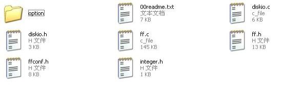

我们这里移植示范使用的是 R0.09b 版本,在我们例程文件下有一个 R0.09b
版本的压缩包。 我们解压该压缩包,会得到两个文件夹:
其中 doc 文件夹是各种使用说明,有英文版的和日文版的。而 src 文件夹就 是我们要使用的 FATFS 源码:
其中我们不需要修改的文件是:
ff.h              FATFS 和应用模块公用的包含文件
ff.c              FATFS 模块
diskio.h              FATFS 和 disk I/O  模块公用的包含文件
interger.h              数据类型定义
里面还有个 option 文件夹,这个是可选的外部功能(比如支持中文等)。一 般我们使用中文的话,将 cc936.c 添加到工程里面就好了。
那么我们需要修改的文件也就两个了。
ffconf.h              FATFS 模块配置文件
diskio.c              FATFS 和 disk I/O  模块接口层文件

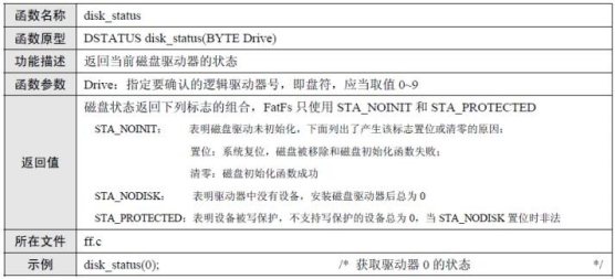

2)              disk_status()函数
移植代码如下:
/* Get Disk Status  获取磁盘信息              */
DSTATUS disk_status (
BYTE pdrv              /* Physical drive nmuber (0..) */
pdrv = pdrv;
return 0;
这里我们不使用这个函数,所以我们什么都不写,直接返回 0 就好。

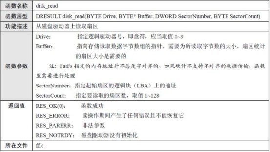

3)              disk_read()函数
移植代码如下:
/* Read Sector(s)              读取扇区              */
DRESULT disk_read (
BYTE pdrv,              /* Physical drive nmuber (0..) */
BYTE *buff,              /* Data buffer to store read data */ DWORD sector, /* Sector address (LBA) */
BYTE count              /* Number of sectors to read (1..128) */
DRESULT res = RES_ERROR;
int result;
switch (pdrv) {
case SD_CARD :
result = SD_ReadDisk(buff, sector, count);
if(result)
else
res = RES_ERROR;
res = RES_OK;
break;
case USB :
break;
default:
break;
return res;
SD 卡移植是红色字体部分。

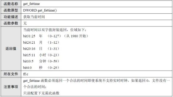

6)              get_fattime()函数
这个函数没有直接给在 diskio.c 里面,需要你自己写。代码如下:
DWORD get_fattime(void)
return 0;
因为我们例程里面没有使用时间,所以,直接返回零就好。
好了,到这里我们整个移植过程也就完成了,只要我们添加到工程里面 如下:
然后编译就可以使用了。
