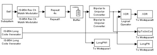

  4.1 设计总体模块构造
图 4.1.1仿真总体构图
4.1.2subsystem1内部结构
图4.1.3subsystem2内部结构

4.2.4 沃尔什调制器输出与长码输出及其异或验证
   模块参数设置及参数设置说明如下:
    图4.2.4.1 Walsh正交编码调制器设置
Walsh order:是指沃尔什调制器的输入,用每6个比特的二进制数据来选取Walsh正交符号集中的某一行符号,且任何一行的数据符号的个数均为64个。其简单计算公式为,具体原理见沃尔什函数部分。
Input vector length:是指输入的数据长度。从块交织器输出的数据长度为576个二进制比特,所以这里的设置为32×18=576。
4.2.4.2双极性向单极性转换模块设置
M-ary number:是指数据序列的进制数,由于,在本仿真的过程中,我们所用的数据均为二进制数据序列,故将此设置为2。
Polarity:由于Walsh调制器输出的数据是双极性的二进制序列,而长码产生的码序列是单极性的,为了两者匹配,我们就用极性变换来使达到目的。在极性变换中,“1”=>“-1”,”0”=>”1”,所以,将这里的参数设置为Negative.
                         图4.2.4.3 Buffer模块设置
Output buffer size(per channel):为了使异或模块前Walsh调制器的输出码序列大小和长码产生器输出码序列大小相同,我们同时将两出的模块输出码序列大小设置为4。
                     图4.2.4.4长码产生器设置
Output frame size:同4.2.3.3设置说明。
Sample time:为了保持帧在整个仿真中的大小不变和满足设计的需要,我们这里也继承前面的模块设置,将抽样时间设置为20/1000/80。
图4.2.4.5异或模块参数设置
仿真数据验证:
    参考前面的块交织器输出的前6位比特数据,可以知道,前6位比特数据为:101001。运用公式计算可得i=37,也即,Walsh调制器输出的码序列为Walsh正交符号集中的第37行数据码序列。查表知该行码序列为:0101 1010 0101 1010 0101 1010 0101 1010 1010 0101 1010 0101 1010 0101 1010 0101。对照仿真输出数据,见图4.2.3.6和图 4.2.3.7所示。图4.2.3.6所示的是Walsh调制器输出的双极性码,图 4.2.3.7所示的是双极性码变换后的单极性码。由两图可以知道,我们的仿真与理论完全吻合。当然,这里只是验证了,块交织器输出的前6位码序列,其他码序列的验证方法同这里一样,这里不再重复。
Walsh调制器输出数据           Bipolar toUnipolarConverter的输出数据
图4.2.4.6                                 图 4.2.4.7
长码异或处验证:
                           图4.2.4.8
Buffer模块的输出(双极性)      Bipolar toUnipolarConverter的输出数据
图4.2.4.9                                  图4.2.4.10
长码产生器输出                          异或输出
图4.2.4.11                             图4.2.4.12
由于,buffer 模块输出的数据是双极性的,经过映射后,我们得到单极性的数据,映射方法是:“1”=>“-1”,“0”=>“1”,由于buffer模块输出的数据为全“1”,所以,经过极性变换后的数据应该为全“0”。对图4.2.3.9和图4.2.3.10的读值可以知道,数据符合理论。Bipolar toUnipolarConverter的输出数据和长码产生器输出经过异或输出,即得异或模块输出数据,分析知道,数据正确。
通过对上面的每个模块的输出数据进行对比分析可以知道,我们的设置与仿真是正确的。
