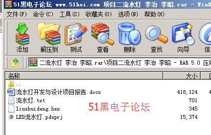

五、实验作品
全部资料51hei下载地址:
项目二流水灯 李治 李昭.rar (418.19 KB, 下载次数: 32)
