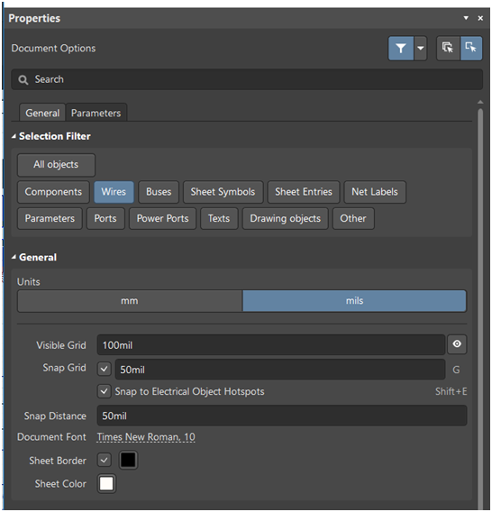

以上是按区域选择对象。与原理图中的的对象种类无关。原理图中包含:零件 导线 总线 网络标号 参数 输入/输出端口 电源端口 文本 无电气意义的图案。这些分类,在AD18特有的属性对话框中,见下图:
上图中部selection filter用来设置选择滤波器过滤对象的种类。蓝色的种类:可以选中,白色的种类:不能选中。上图中导线是蓝色的,那么在菜单:编辑-----选择------全部时,原理图中的全部导线被选中。而零件 网络标号 电源端口 文本等不被选中。

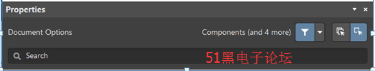

上图顶部有一个搜索框:search,见下图:
上图中,右上角有四个按钮,是搜索的过滤器。给搜索设定搜索的范围,蓝色:启用该按钮功能,黑白色:没有选中该功能。从左数第一个按钮:启用/关闭过滤器。蓝色时启用,黑白色时禁用。搜索的范围先经过过滤后,然后加给搜索器搜索。从左数第二个按钮:设定过滤的种类,原理图中全部对象分为以下几大类:零件 导线 总线 网络标号 参数 输入输出端口 电源端口 文本 无电气意义的图案。选中的对象种类,加到搜索器搜到具体的对象。
左数第三个、第四按钮:设定搜索的范围:选中第四个按钮时,搜索的范围是当前打开的原理图。选中第三个按钮时,搜索的范围是当前项目文件夹中全部原理图。
