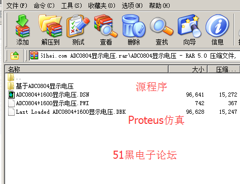

所有资料51hei提供下载:
ADC0804显示电压.rar (61.54 KB, 下载次数: 69)
