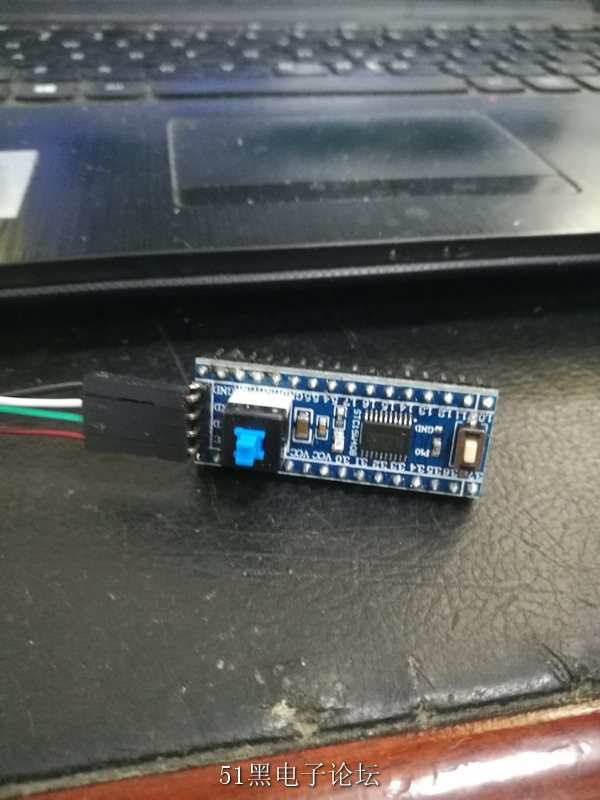

我在X宝买了很厉害的一块的STC15W408AS单片机核心板,原理图如下,烧了ISP中的STC15X系列的定时唤醒掉电模式,然后傻傻的烧录了下,现在芯片醒不过来了,请问如何解决?

ID:155507 发表于 2018-9-18 20:38 | 只看该作者
现在芯片醒不过来了, 这个问题太笼统了
你检查一下 P1^0 接口, 有没有输出
参与人数 1黑币 +20 收起 理由
admin + 20 回帖助人的奖励!
ID:241423 发表于 2018-9-20 20:25 | 只看该作者
angmall 发表于 2018-9-18 20:38
现在芯片醒不过来了, 这个问题太笼统了
谢谢您的回复,我已经查到原因了,是板子焊锡太少,虚焊了,导致供电时灵时不灵,如今已经好了,下次买的时候我一定检查焊的东西

ID:401564 发表于 2021-10-31 21:20 | 只看该作者
ax6808 发表于 2021-10-31 21:12
刚碰到同样情况,不是虚焊,研究ing。。。
如果单片机一直在供电,那单片机就是掉电状态
这个时候,没有断电功能的下载器是无法下载的
有免冷启动功能的下载器是会自动断电的,上电第一件事就是烧录,就是可以下载的
超过太长时间的话,单片机又会再次进入掉电,又不能下载了

感谢指导!刚才检查了一下,省电掉电状态时间设置太短了,才1秒,确实就如你说的一样原因,后来注意时间、放电干净后,先点识别或下载其他熟悉的程序后,再上电就OK了。下次设置掉电时间长一点。
