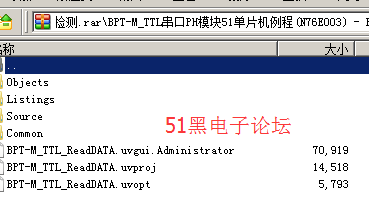

本设计是由单片机控制数码管显示ph值及温度

所有资料51hei提供下载:
PH串口模块 1米PH温度电极 试剂采集器温度传感器酸碱度水质检测.rar (105.39 KB, 下载次数: 61)
