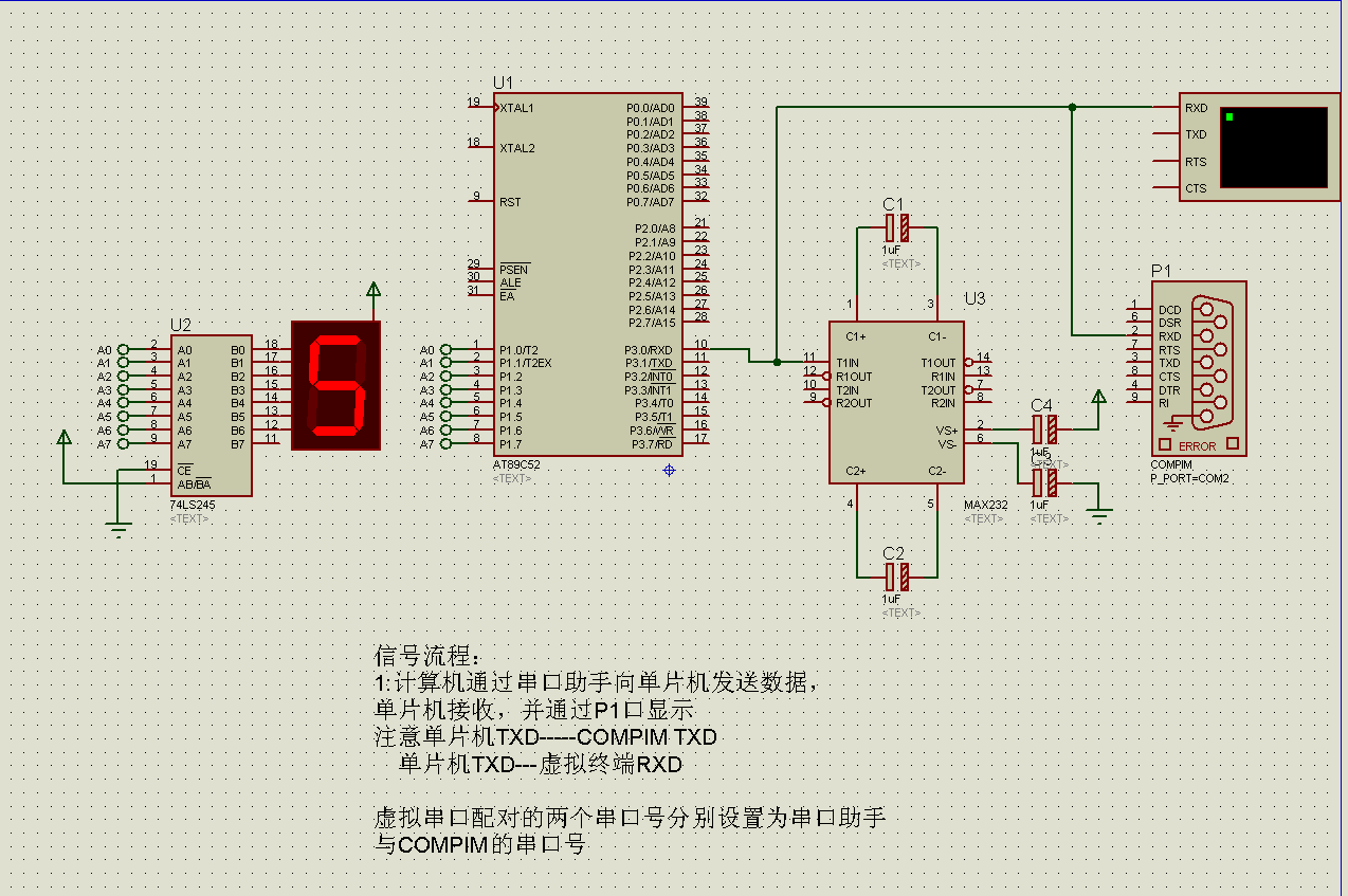

ID:135253 发表于 2018-9-22 09:16 | 只看该作者
没看明白你的硬件设置,但是我想你的想法与这个差不多,计算机通过串口向单片机发送数据,单片机接收并通过数码管显示!
新建文件夹.rar
22.67 KB, 下载次数: 30
