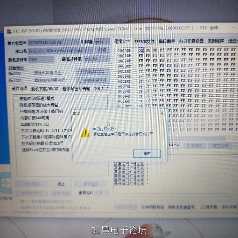

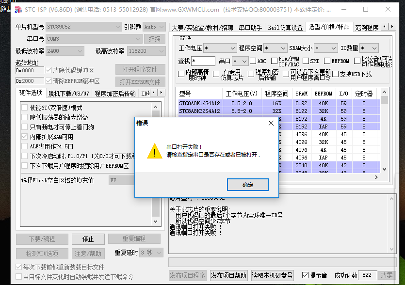

win10的系统,烧录的时候总是显示串口打开失败,请检查指定串口是否存在或者已经被打开,哪位大佬帮在下解决下啊
ID:277374 发表于 2018-9-21 17:37 | 只看该作者
1. 我的电脑,右键属性检查串口号是否正确;2. 检查你打开的软件,看是否有其他软件占用了这个串口;3. 重新插拔串口硬件,可能是硬件出现了问题 4. 重启电脑,打开软件烧录
ID:277550 发表于 2018-9-21 17:45 | 只看该作者
如果是USB转TTL的话,肯定不是COM3,查看设备中的串口号。

首先要搞清楚你是用什么方式连接单片机的,如果是PC机自带串口,一般是COM1。如果是USB转模拟串口,那么首先要在电脑上安装驱动程序,然后打开电脑上的设备管理器,查看是否有该模拟串口,可以插拔转换器,看看设备管理器有什么变化,搞清楚变化的COM口的编号。
ID:398663 发表于 2018-9-22 17:16 | 只看该作者
1. 确认电脑有安装U转串驱动
2. 确认单片机连接的是COM3(在设备管理器的端口处),一般来说可以直接在烧录软件那里选择USB-SERIAL CH340(COM X)
3. 把你的烧录软件切换至串口助手页面,看是不是助手占用了串口,如果显示“关闭串口”,则是助手占用了串口

明显硬件不是com 你查一下串口是哪个

ID:405487 发表于 2018-10-5 10:19 | 只看该作者
烧录软件应该没问题,问题可能是你的串口号没选对。选中此电脑右击选择管理,然后选中左侧的设备管理器,查看右侧的端口,应该不是COM3。

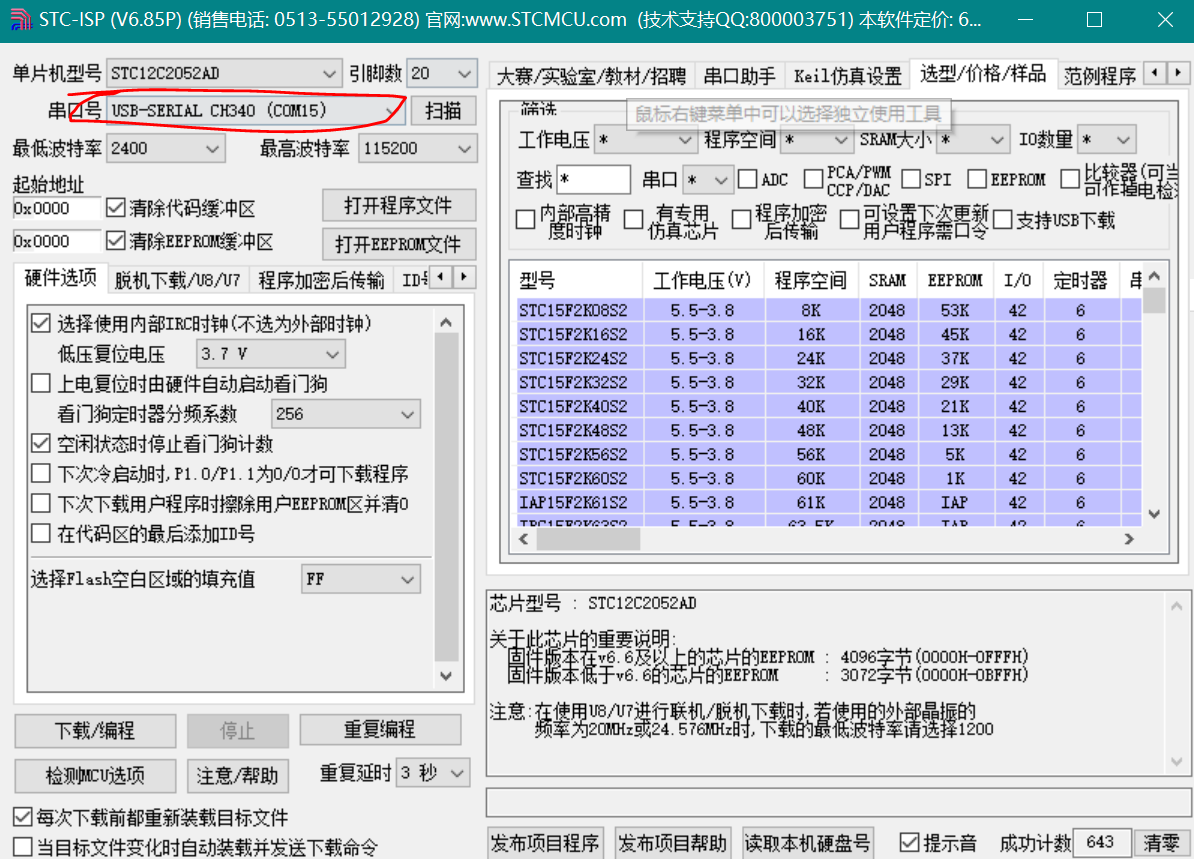

ID:411294 发表于 2018-10-19 11:33 | 只看该作者
串口识别到的话再软件中是会有显示的,如图
