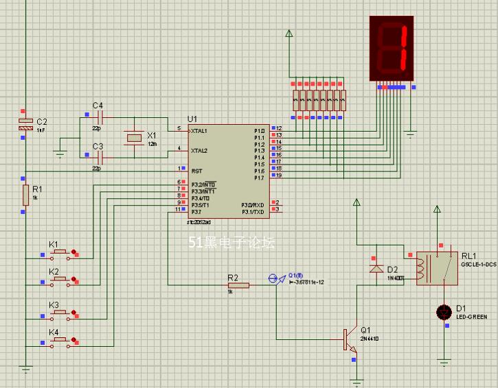

        自己制作了一个点焊机,程序虽然是入门级别的,但是动手亲自制作就是不一样了。感觉跟学习的不一样,具体制作起来有很多问题。又没有人问一步一步的摸索着过河。很有成就感,点焊机制作时没照片,后面有时间就补上。先发个代码,有需要的可以下载,后期学习一下仿真,看自己会不会做。
免费共享了
单片机源程序:

完善后的程序及仿真,没有太多复杂的功能,满足自己DIY足够用了变压器用的微波炉800e。跟大神的作品没法比,适合初学喜欢折腾的,焊接八宝粥筒没问题。

我的做好两年了,差焊笔没做,因差铜板,焊针买了。
上述电路4个开关不知何意义,整个帖子没有设计原理、没有主思路,不知所云。去年就想过贴我的点焊机,因装修房子,事多,找机会发。我的点焊机用途体会:

档位调节,手控脚控,一看就明白了,改可控硅效果会更好,不舍得花钱。

有没有成品的照片和电路图呢?
19#
ID:993738 发表于 2022-1-4 23:16 | 只看该作者
楼主里边没有电路图和eda文件哦

参考价值不高,资料不全。
