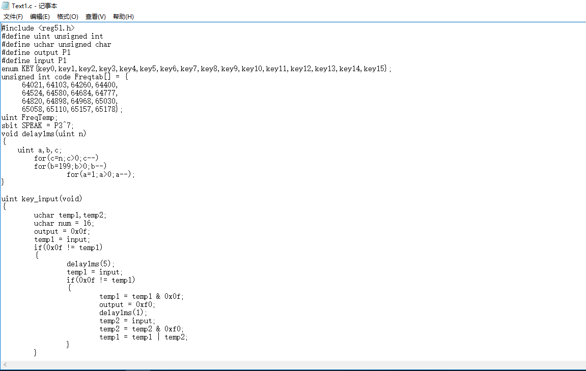

单片机4*4矩阵键盘电子琴仿真和源程序
4x4电子琴 发出不同的声音。学校要求做无聊就做了.....

ID:681740 发表于 2020-1-5 22:13 | 只看该作者
你这个proteus不行啊
