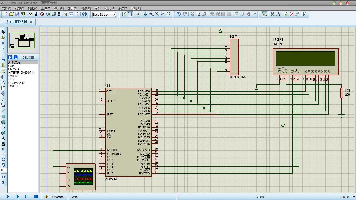

关于单片机定时器PWM信号仿真的问题,波形不出来
求大神帮忙
1.程序:(图下面)
2.仿真电路
仿真:
单片机源程序:

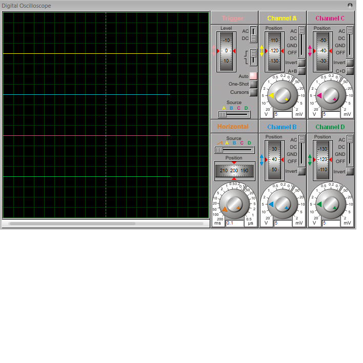

仿真波形一直是一条直线,求大神指点迷津,不胜感激
ID:388197 发表于 2018-9-24 10:31 | 只看该作者
中断函数写法有误
应写为
void Timer0ISR(void) interrupt 1
    //你的代码
参与人数 2黑币 +50 收起 理由
admin + 20 回帖助人的奖励!
月碎兰陵 + 30 很给力!
ID:387733 发表于 2018-9-24 10:39 | 只看该作者
定时器中断服务程序缺少中断向量:
正确的应该是:
void TIME0ISR(void) using 1  interrupt 1
using 1 是指这个中断函数使用单片机内存中四组工作寄存器中的哪一组, 可以不要
