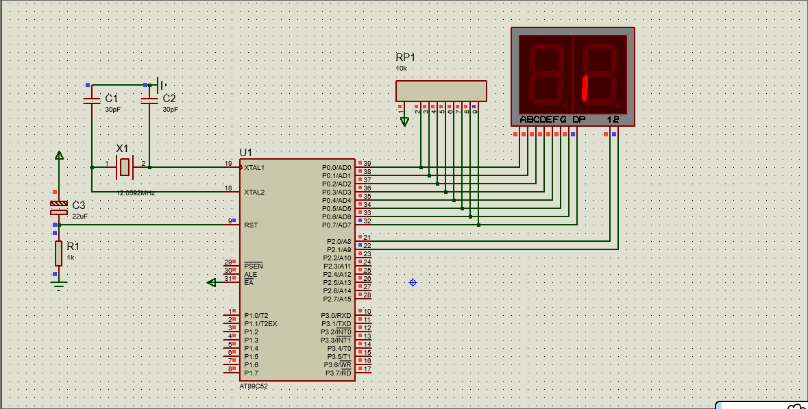

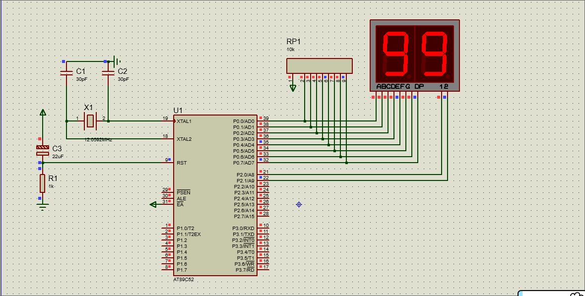

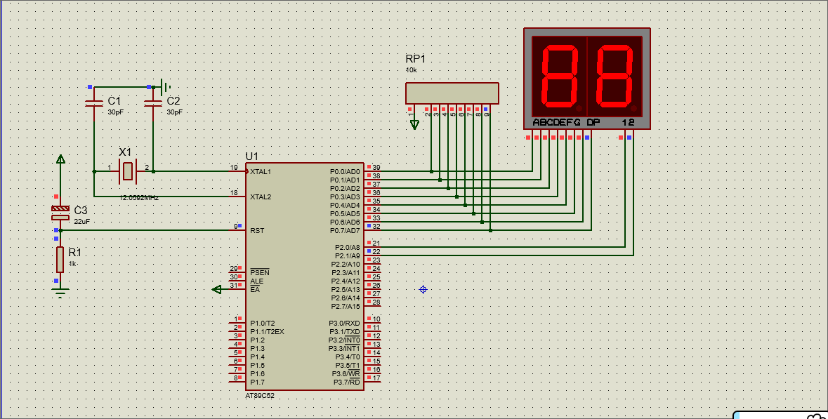

今天在做用计时器代替delay函数的数码管程序,从99开始倒计时。刚开始的时候99能正常显示,98开始后面的大多数都不能正常显示,偶尔个别数有可以正常显示,这是为什么?下面是代码和proteus仿真图。顺便问一下,做项目的时候几乎都是抛弃delay函数,用计时器的吗?那计时器会不够用的吧?谢谢各位

ID:387733 发表于 2018-9-24 14:50 | 只看该作者
扫描显示的一个很关键点没处理好,一定要先关闭显示,再换位,换段码,再开显示,否则就显示错位了。
可以参考 http://www.51hei.com/bbs/dpj-135252-1.html  2楼
另外不需要每个延时用一个定时器。整个系统用一个定时器,一般定时1mS。在定时器中断里面用几个计数单元,就可以产生10mS, 500mS,1秒等周期状态,就像时钟只用一个秒信号,就能产生时、分、一样。

ID:290170 发表于 2018-9-24 15:11 | 只看该作者
在实际项目中,delay是极少使用的,都是使用一个定时器作为一个计数器,51单片机中,最少也有两个定时器,你只要使用其中一个定时器作为产生一秒的中断,就可以当时钟来用,使用计数器计数秒数的增加,每满1000就清0;这样的话,当你想在100秒的时候做某样东西就可以判断这个count计数器是否==100,这样就可以计算时间了。而你显示不正常的原因,我觉得是函数延时过长,扫描速度不够,数码管是扫描工作的,当刷新频率低于2ms时,人眼分辨不出来变化,就等于一直在显示

ID:213173 发表于 2018-9-24 16:57 | 只看该作者
1.显示不正常是因为数码管动态显示程序缺少消隐指令。
2.一个定时器中断只要合理编程可以承担N项任务。
在你的程序基础上修改好了,你试试。

ID:398663 发表于 2018-9-24 22:17 | 只看该作者
谢谢楼上各位,加了P2=0xff消隐之后确实都正常了
