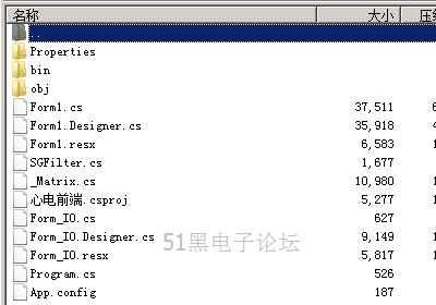

请问为什么这个上位机程序怎么打不开?我用的是vs 2017

上位机我用VS2013打不开?请教咋回事
我也是,用2017打不开,请问你现在解决了吗?
