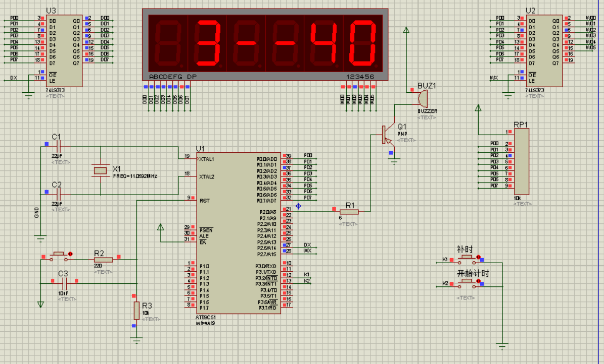

单片机足球赛补时器电路与源程序设计
足球赛补时牌设计:要求用6位数码管按照“mm--ss”格式动态显示补时及倒计时,并加2个按键(一个设置补时多少分钟,按一次加1,可循环设置0-19分钟,另一个按下,开始倒计时),计时到0时,驱动蜂鸣器发出响声,频率为1/100ms,持续10s。要求在KEIL中编写程序,用PROTEUS设计电路并仿真运行。(评分标准:高位没有数字时不显示:A;高位没有数字时显示0:B)
电路原理图如下:
单片机代码:
