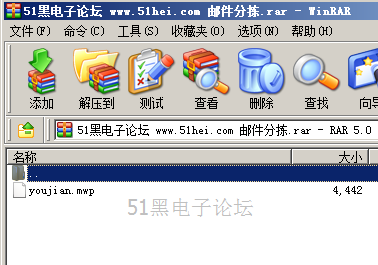

邮件分拣.rar
4.44 KB, 下载次数: 40, 下载积分: 黑币 -5
