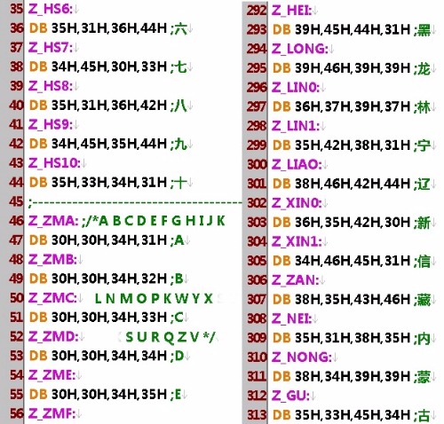

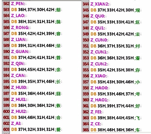

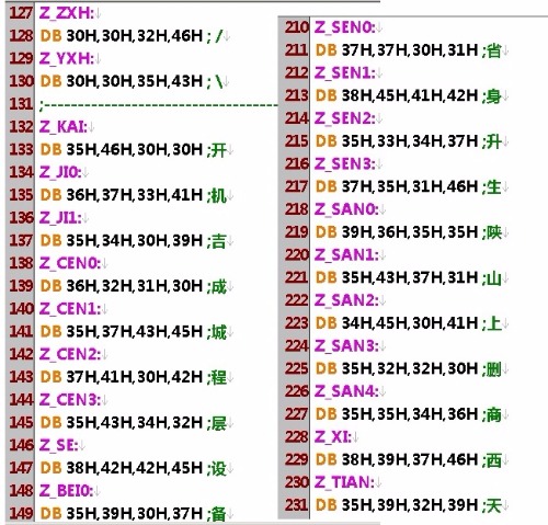

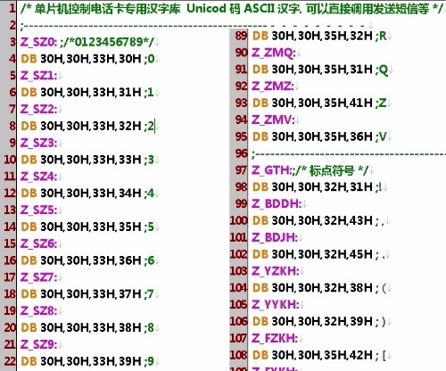

汉字的 Unicod 码占空间大,一个汉字占4个字节,1K=1024,/4=256,用2K~16K空间就可容纳512~4000多个汉字,这些个汉字对一般仪器仪表和常用字都足够了!而现在许多较大空间的单片机提供这个空间也毫无问题!(汉字库不占用 RAM 或 XRAM 空间)。
这种字库可以作为包含文件使用,并且用多少开放多少,单一项目用不到的字就屏蔽它!
汉字库包含0~9十个数字,26个英文大写字母(不用小写),常用的标点符号,剩下的就是汉字啦!
使用的时侯,汉字是按语句组合要求被单个调用的,同一个字可以无限次重复使用,上班了,上课了,上车了……,”上“与“了“都是重复使用,大大节省了空间。同时,也不用编程时费力地一句一句地去弄出来了!
