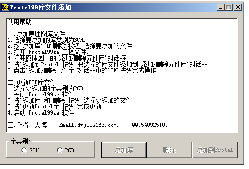

Win7_Win10 Protel99库添加助手使用方法
protel  win10添加库的方法
添加原理图,也有一种简单的方法。如下
这样就可以添加原理图库了。添加pcb库,还要参考如下助手和文档操作。
1、首先打开win7_protel99库添加助手
2、打开以后出现如下界面
3、添加元器件库选择SCH
4、选择添加库
5、找到库元件所在目录,选择打开
6、打开原理图文件
7、单击“Add/Remove”选项
8、此时在小助手软件上单击“添加到protel”
9、此时可以看到元器件库被添加进来了
10、单击ok添加完成
11、添加封装库文件,首先要关闭protel99se软件,选择pcb
12、单击“添加库”
13、找到库元件所在目录,选择打开
14、单击“更新protel库”完成添加

真是高人!我用win10一直不能加上元件库,只能用另一台XP操作系统!按他的方法,我现在已经加上了SCH库……谢谢了!!

由于楼主没有分享软件,我在百度上找了一下 找到了这款软件,分享给大家

win7下的pcb库我一般不添加库,我只把相应的库文件导出来再导入当前的设计工程里使用

ID:28752 发表于 2021-12-7 15:42 | 只看该作者
其实不用纠结加不加库,WINxp以后得系统,99se,只识别系统默认的库文件,只要把想要得元件,copy到系统默认库就好了,完了重启99se,直接用...
